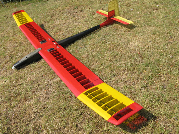

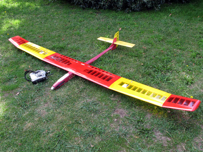

Pokud mohu taky neco pridat k dobru - mam par usatych modelu s kridylky a muzu rici, ze se osvedcila. Na jednom modelu (Beskyd - 2.2 m) mam kridelka od korene po usi a pouzivam je jako vztlakove klapky, kridelka a brzdy. I kdyz mohu ridit model jen smerovkou tak s kridelky je obratnejsi a muzu s nim udelat i prekrut (myslim, ze to rikam spravne - roll).
Na druhem modelu (Crane - 2.6 m) mam dvojite usi a kridelka jen na usich, na stredni casti pak jsou klapky/brzdy. Model se da ridit jen smerovkou, ale kridelka dodavaji obratnost. Celkem mohu rict, ze i kdyz kridelka nejsou u usateho modelu nezbytna, tak neskodi - spise naopak.
Je ovsem treba snizit vzepeti oproti Bubble Dancer - pokud ma model mit kridelka.
