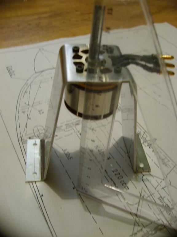

Nazdar,
potřeboval bych vylehčit duralové lože. Tloušťka materiálu 2mm, šířka 50mm, hmotnost motoru 195g. Zatím to váží asi 78g. Pokud máte nějaký efektivní způsob, tak prosím sem s ním.
(omlouvám se za špatné foto)
Lukáš

#2 Příspěvek od McFly »
Tak zalezi do ceho to mas protože odlehceni pujde na ukor pevnosti.Jinak ja bych zkusil vyvrtat nejaky diry na bocich...

#4 Příspěvek od McFly »
A taky ty diry ve predu co jsou pro chlazeni motoru odstran a udelej jednu velkou diru...

#5 Příspěvek od googie »
Robil som dávno podobné lože z podobného materiálu a prevrtal som to durch kde sa dalo, tiež to bola dvojka. Ale za pevnosť by som vtedy ruku nedal, ale potreboval som to brutálne odľahčiť.

#6 Příspěvek od Nakadah »
Lukáš vylaminuj to z uhlíku, když se pořád honíš za tou hmotností :D ještě můžu zkusit sehnat hélium, nafoukáme ho do křídel. Nak

#7 Příspěvek od tyci »
Pokud máš tuhle předlohu tak vyrob formu a odlej to z uhlíku nebo kevlaru. U Havla zbytky tkaniny a pryskyřici seženeš všude. Doba práce forma 45 minut, výroba lože motoru 10 minut a žádnej problém s váhou a pevností.

#8 Příspěvek od Miki »
A co udělat opačnou montáž motoru? Ubyla by ti hned minimálně polovina plechu z těch bočnic a nemusel by si nic odvrtávat.

#9 Příspěvek od Lukas »
Miki píše:A co udělat opačnou montáž motoru? Ubyla by ti hned minimálně polovina plechu z těch bočnic a nemusel by si nic odvrtávat.
Hřídel už je nalisována takto. Motor jsem si vypůjčil z jiného letadla a nechci s tím nic provádět. Jde mi jen o tvar, velikost a rozmístění otvorů na bocích lože.

#10 Příspěvek od Woita »
Jestli ten plech jde dobře ohýbat, mohl bys ho na těch nejdelších stranách poněkud ohnout, nemuselo by to být ani do pravého úhle, stačilo by míň (vznikly by rantly, tím by se ty dlouhé boky hodně zpevnily, kvůli vibracím).
No a pak odvrtat pořádné díry do těch bočnic. Nebál bych se zmenšení pevnosti, držet to bude každopádně dostatečně.

#11 Příspěvek od Lukas »
Do toho bych se nepouštěl, už ty 80° ohyby jsem musel těžce vybušit. Otvory už ale mám. Ráno jsem si je nakreslil a dopoledne odvrtal. Fotky sem hodím, až to vybrousím.

#12 Příspěvek od Mad_Box »
Nejlepší odlehčení bude překlížka a trocha skla nebo uhlíku.

#13 Příspěvek od barty7 »
Nebo přepážku z překližky a 4 zavitový tyčky.Jednoduše nastavis délku i vyoseni.

#14 Příspěvek od Torm »
Ty boční stěny jsou namáhané do tahu, takže bych do nich profrézoval řádku podélných děr. Posadit to na svorníky taky není špatný nápad

#15 Příspěvek od diablotin »
do boku vyvrtej tři otvory průměr cca 30mm. prostě tak aby ti mezi otvory zbyl můstek cca 4 mm. případně mohou být otvory čtvercové s rohy s rádiusem cca 10mm. Dural nesmí mít ostré rohy.a pak je to bez problémů.
