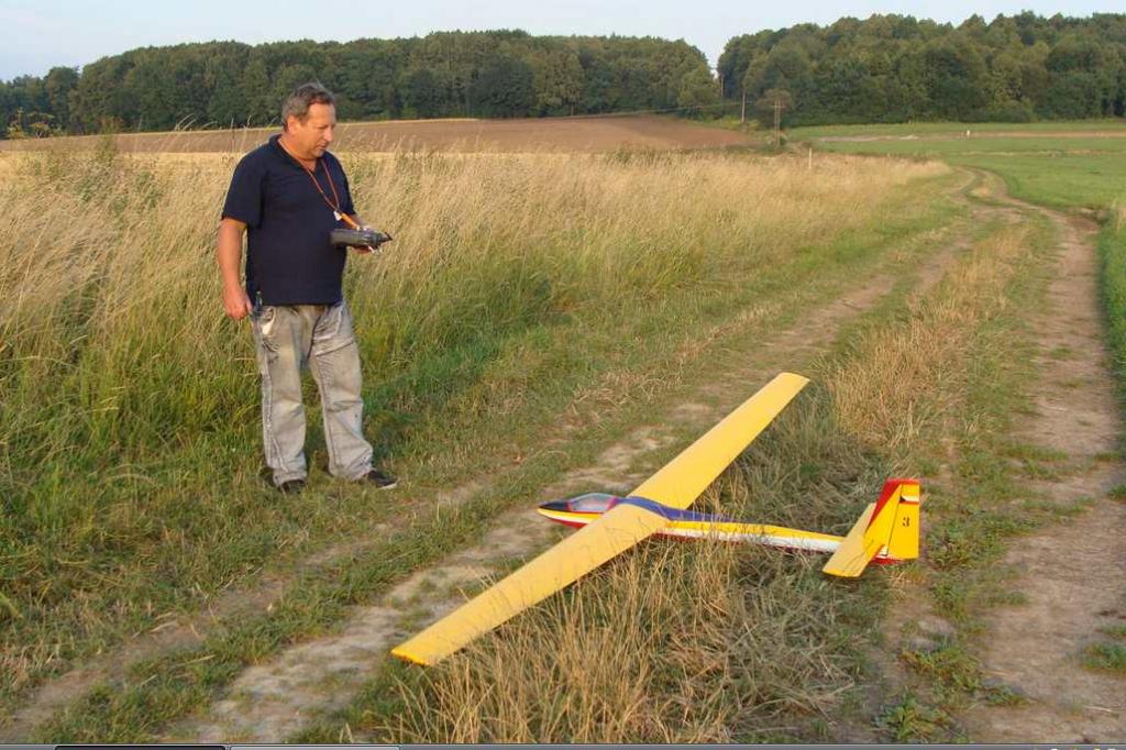

Zdravím,
dokončil jsem model Orlík VT 116 podle plánku J. Fary :
http://www.rcalbum.com/index.php?action ... e=&id=8392
Katastrofálně ale nevyšlo těžiště , ikdyž jsem na ocase šetřil co se dalo. A tak po dovážení měl model hmotnost 2600 g ( místo 1900 které je uvedeno na plánku J. Fary. Prázdný, tedy bez závaží , má 2000 g - olova tam tedy vešlo 600 g. )
Vzal jsem jej záměrně na plochu, kde je poměrně vysoká tráva, celkem 4 hody z ruky ( běh + hod ) první hod model letěl po čumáku dolů - ubral jsem tedy asi 10 dkg olova pak 3 x hod a pokaždé pád po levém křídle do trávy , naštěstí bez poškození.
Co s tím ?? Máte nějaký nápad nebo radu jak Orlíka zalítat ???
Díky za nápady . Mirek

nemáš kousek od sebe nějakej pozvolnější kopec ? a hodit to z něho ? nedojil si to při tom hodu z ruky ?
jako moc si neumim predstavit zaklouzavat na poli 2600 gramoveho vetrone ... s tim tezistem to je divny, ale zase na druhou stranu, original pocital 2x 100g serva

Podle mého názoru. Poloha těžiště: Že při hození z ruky jde model po čumáku dolů, neznamená, že musí být těžký na hlavu. Spíš to chtělo víc hodit. To co Orlík předváděl po odebrání zátěže, byl nejspíš začátek vývrtky. Negativy: Na Farově plánu se, pokud se pamatuji, o negativech vůbec nepíše. Zase podle mého názoru odtokovka na konci křídla (hl. cca 120 mm) by měla být zvednutá tak o 7 (možná i víc) mm. nemusí jít o plynulé překroucení v celé délce, podle mne stačí tak krajních 500 mm. Z fotek mi není jasné, zda Orlík má křidélka. Pokud nemá, bude aerovlek problematický. Většinou se při správném seřízení při vleku drží jen náklon křidélky. Já si myslím, že jde o kombinaci těžiště moc vzadu s malou rychlostí. Stavím podobné modely a řešil jsem podobné problémy. Tyhle polomakety nejdou "dojit" na minimálce jako kdysi ušaté Vdvojky.

1, Oproti originál Fara Orlík , ten můj křidélka má.
2, Mám obavu jej hodit z nějaké vyvýšeniny - poblíže byl asi 3m vysoký násep - větší výška při pádu po křídle rovná se jistá smrt.
3, Vrátím tam to olovo a zkusím nějaký kopec.
Mirek

Jako první bych ověřil polohu těžiště. Pro první hození tak 30 - 35 % SAT. Bacha na to, zda křídlo je přímé nebo trochu do šípu. I pár mm je důležitých. A jako další určitě prověřit negativy. Když nejsou, tak stačí křidélka v neutrálu zvednout nahoru - tak 3 - 5 mm. Pro zkušební starty z ruky to chce zkušeného vrhače. Hodit opravdu pořádně a nejvýš vodorovně. Pilot musí být připraven okamžitě po hození reagovat, tady asi nejspíš potlačit. Pokud Orlík hmotí 2900 g, pak má zatížení cca 60 g/dm2 a to je na tuhle velikost strašně moc. Já jsem se u mých modelů podobné velikosti (třeba Polydor) dostal na 45 g/dm2 a i to je dost. Fara měl asi 40 g/dm2 a ani to nebylo málo. Takže rychlost letu bude opravdu značná a na hranici možností ručního házení.
Re: Orlík VT 116 - zálet
Já bych to hned připřáhnul za vlečnou. Házení z ruky a pokusy o zaklouzání jsou u větších větroňů o rozbití. Ten Orlík má relativné štíhlé křídlo a potřebuje trochu rychlost. To bude, podle mě, příčina toho padání po křídle. Jinak váha je v pohodě. Měl jsem Ka6e, které při rozpětí 3200 mm vážilo nějakých 4700 g a létalo krásně: http://www.youtube.com/watch?v=4-GU0x5TyT4

Souhlasím, jen mám dojem, že Kiwira k ruce vlečnou nemá. Já to řeším tak, že do čumáku dávám elektromotor. Já mám taky Pilatuse 3m, který po opravách má 3500 g a zatížení asi 66 g/dm2 a lítá slušně. Jen si to neodvážím sám hodit z ruky.

Ahoj, já takto zalétával Blaníka, také od Fary, 5kg hmotnost, hodili jsme ho a šel hodně k zemi, bylo to tím, že takto veliký model se nehodí potřebnou rychlostí. Zkusili jsme vlek a nakonec jsem ještě přidával olovo do čumáku. Já bych se držel těžiště na výkrese a dal ho za vlečnou, to, že má větší hmotnost nevadí, alespoň bude mít pronikavost ve větru.

Taky mám orlíka podle Fary (teda skoro, křídla polystyren+balza a má motor). Můj váží něco přes dvě klila, odhadem tak 2300. Dá se házet bezpečně z ruky i s vypnutým motorem. Těžiště je podle plánu. To, že ten tvůj váží trochu víc, asi nevadí. Psal sem si tady na fóru s uživatelem Kubista, který má tohodle orílka: http://rcbeloky.webnode.cz/album/fotoga ... 09-020-jpg a vážil tak jak ten tvůj a prý lítá skvěle.

Jenže já se aerovleku trochu bojím, nikdy jsem tak neletěl ( v dávné minulosti jsme " stříleli " větroně na gumycuku ) . Toho aerovleku se bojím proto, abych v případě nějakého nezvládnutí větroně neodepsal taky vlečnou. Proto jsem se taky rozhodl toho Orlíka nejprve zaklouzat z ruky.

Tak ať ti to někdo hodí. Jak říkám, jde to bezpečně (za předpokladu, že ten dotyčný umí házet letadlo). Stačí dobrý švih, případně si trochu pomoct mírným rozběhem. Škoda, že od Orlíka nemám video, mám jen hod s motorem.
Ještě k tý hmotnosti na plánu: připadá mi, že to je hmotnost nevyváženýho draku, protože i Blaník podle Fary má tuším 2700 max., ale všichnni mají skoro 5kg i při klasický stavbě. To samý ten Orlík, všechny exempláře, co sem na netu našel, mají hodně přes 2kg. Ale v termice lítal :-).

40 g/dm2? Chtěl bych vidět někoho, komu se to povedlo. Ale možná, že to při klasický stavbě bez křidélek a podobně, jde.

taky ohledně toho padání po křídle a trhání proudnic si, pokud tak nemáš už, nastav diferenciaci křidélek. Dolů stačí opravdu málo a určitě to trošku pomůže. Držím palce.

Ten pokus o aerovlek je nejlepší udělat tak, že větroň napoprvé řídí někdo zkušený (pokud se najde), nebo stojí u pilota a hodně hlasitě mu radí. Při první pochybnosti okamžitě vypnout. Já to ale teď nepředvedu, šedý zákal se mi zhoršil a dokud mi oči nevylepší (snad letos), tak si nezavlekám. O tom, že lze postavit toho Orlíka se zatížením 40 g/dm2 taky pochybuji, ale bylo to tak napsáno. Já jsem podobné modely postavil 3 - Asiago 2,7 m, 2,1 kg, 45 g/dm2, Polydor - 3m, 2,7 kg, 45 g/dm2, ES - 49 - 2,4 m (malá štíhlost), 2,2 kg, 45 g/dm2. Motor v čumáku, konstrukce spíš fórová, ovládání S+V+K + M.
