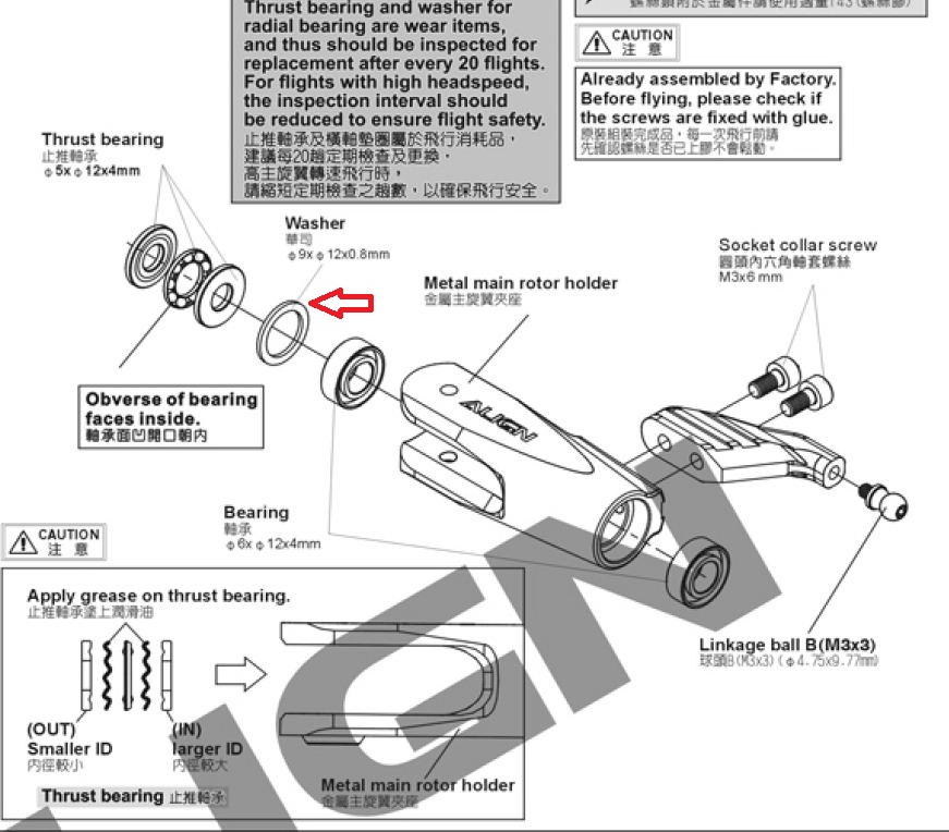

Ahoj.Mam nejasnost ohladom spravnej techniky utiahnutia srobika v gripoch (vid foto).Ak ten srobik utiahnem nadoraz tak sa mi gripy neotacaju, ak ho trosku povolim tak sa mi grip otaca tak skokovito a ne plynulo.Cize pre plynuly pohyb gripu som nuteny srobik pritiahnut len tak akurat, aby sa grip volne otacal a zaroven aby rukov nesiel povytiahnut z tej priesnej hriadely.Pre fixaciu takto neutiahnutej skrutky pouzivam loctit.

No, tak to je něco blbě. Tenhle šroubek musí být dotáhnut nadoraz. Možná to más blbě seskládaný, nebo tam máš moc podložek.

Mas tu hlavu spatne slozenou. Takhle to rozhodne nema byt. Sroub se dotahuje az na doraz.
Uplne nova hlava muze nekdy chodit malinko ztuha nez se omackaji tlumici gumy, ale rozhodne ne skokove. A uz vubec ne ze kdyz dotahnes sroub, tak se to prestane tocit.
Mas tam podlozku mezi vnejsim radialnim loziskem a axialem ?

Pořádně si prohlídni axiální ložiska, ty dvě části ve kterých sou koleje pro kuličky jsou od sebe odlišné. Mají nepatrně jiné průměry vnitřních děr a dozvíš se to se šupléérou v ruce. taky se tomu nadává posuvné měřítko ( pro zamindrákovaný
To příjde na seba tak, že ten kroužek s větším průměrem jde navlíknout na příčnou hšídel jako první (nejblíže k tlumícím gumám), pak klec s kuličkama a nokonec se to axiální ložisko zavírá tím kroužkem s menším průmrem ( nejblíže k listu).
Pokud Ti závěsy listů krokují, máš v prdeli radiální ložiska. Kup nový ale ser na Align, kup třeba čínu i ta bude 100x na tom lépe než origo ložiska coby náhradní díl Align.

To Pkotakto: Ak je to tato (vid foto) tak ano.
To OPR: Ktore loziska by som mal menit to jedno Thrust bearing (Axial??) alebo tie 2 linkage ball (Radial??) ?

Vymenil bych vsechny. Axialni i radialni. A Linkage ball je kulicka, ne lozisko.

To nemusí. Pokud jsou axiály od pohledu OK a v ruce choděj lehce stačí je lehoulince přimáznout a může je velmi dobře použít ty origo. Nemusí kupovat drahé nové. Jsou kvalitní.

Jenze to ty nevis jestli jsou radialy v pohode. A to krokovani muzou klidne delat i radialy. Proto jsem radil vymenit radeji vsechno.

Myslel jsem axiály nechat a použít je.

stalo se me to nekolikrat ze sem slozil hlavu a ona dost krokovala, tak jsem ji rozlozil a slozil znova, no a pak to bylo dobre. Prisuzuju tomu ze si nejaka loziska spatne sedla.

Když to krokuje , tak to jsou z 99% jebnutý radiály.
Vezmeš radiální ložisko mezi palec a ukazováček , nasuneš do něj příčnou hřídel, snažíš se ho silou vyhnout a otáčíš oskou. Dobrý ložisko chodí hladce.

Souhlas !
