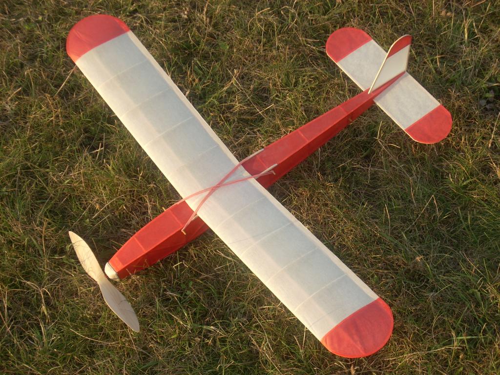

Postav si aj Skřivana, keď ho vyladíš bude lietať super. Na začiatok mu môžeš dať vrtulu IGRA 240/240. Neskôr si vystrúhaš vrtulu z lipy tak ako sa to podla návodu z knižky podarilo aj mne :-)) a bude lietať ešte lepšie.

Poťah lepím zriedeným Herkulesom (konzistencia ako trochu hustejšie mlieko, ale aby to ešte lepilo). Potom to postupne lakujem velmi riedkym napínacím lakom (pred zalietaním min. 2 krát ale niekedy postupne aj 4-5 krát) a potom to už nelakujem ničím. Možno by sa to mohlo lakovať aj viac, aby poťah nepovoloval ale potom to bude trochu ťažšie. Keď večer začne rosa, tak mi poťah trochu povoluje ale to Skřivana rýchlo zbalím a idem domov :-))
Marušku som zatial nestaval. Skřivan sa mi zdal ovela jednoduchší - a je to taká pohodová stavba (postavil som už dvoch). Maruška má okrem iného zospodu zaoblené rebrá a na tie sa mi blbo lepí poťah...

Len doplním, že Skřivana som urobil bez determalizátoru (vtedy mi nebolo jasné ako to mám urobiť) - na rodiel od plániku som nakoniec urobil vzadu klasický kompaktný trup na ktorý som natupo prilepil výškovku a smerovku. Poťah na výškovke a smerovke sa nemôže moc vypínať, lebo sú jemné a môžu sa pokrútiť.

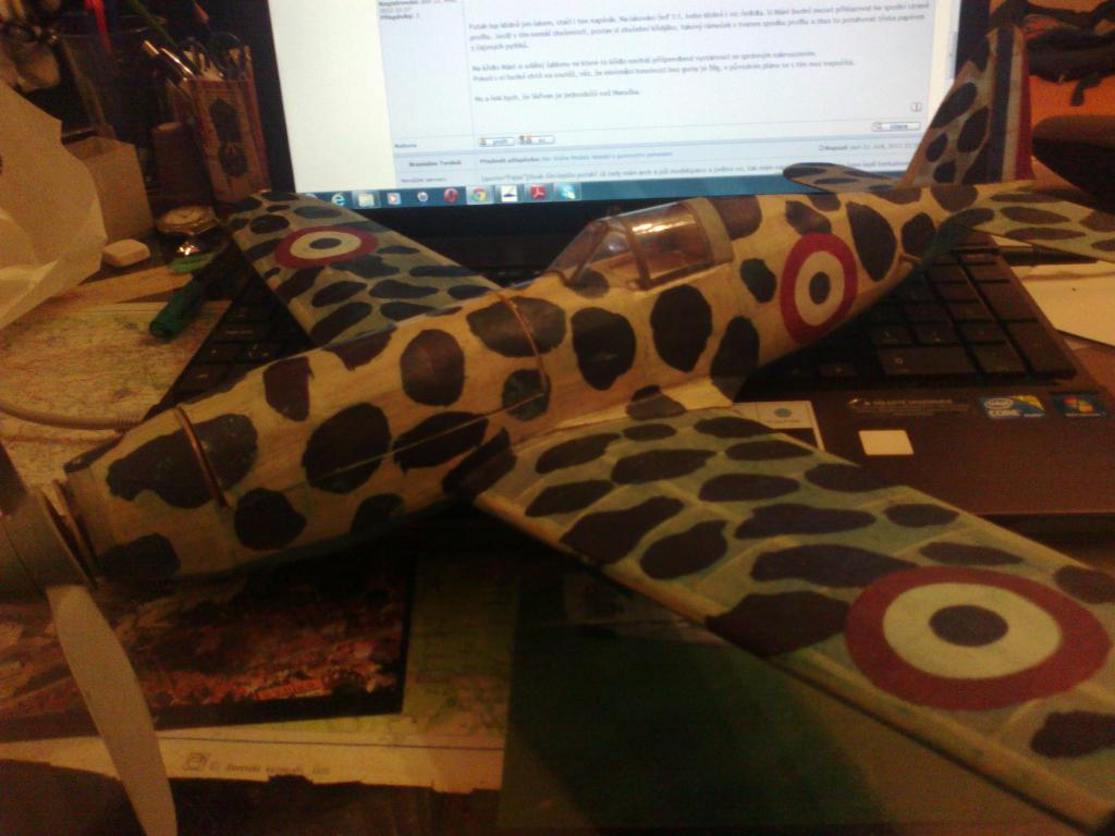

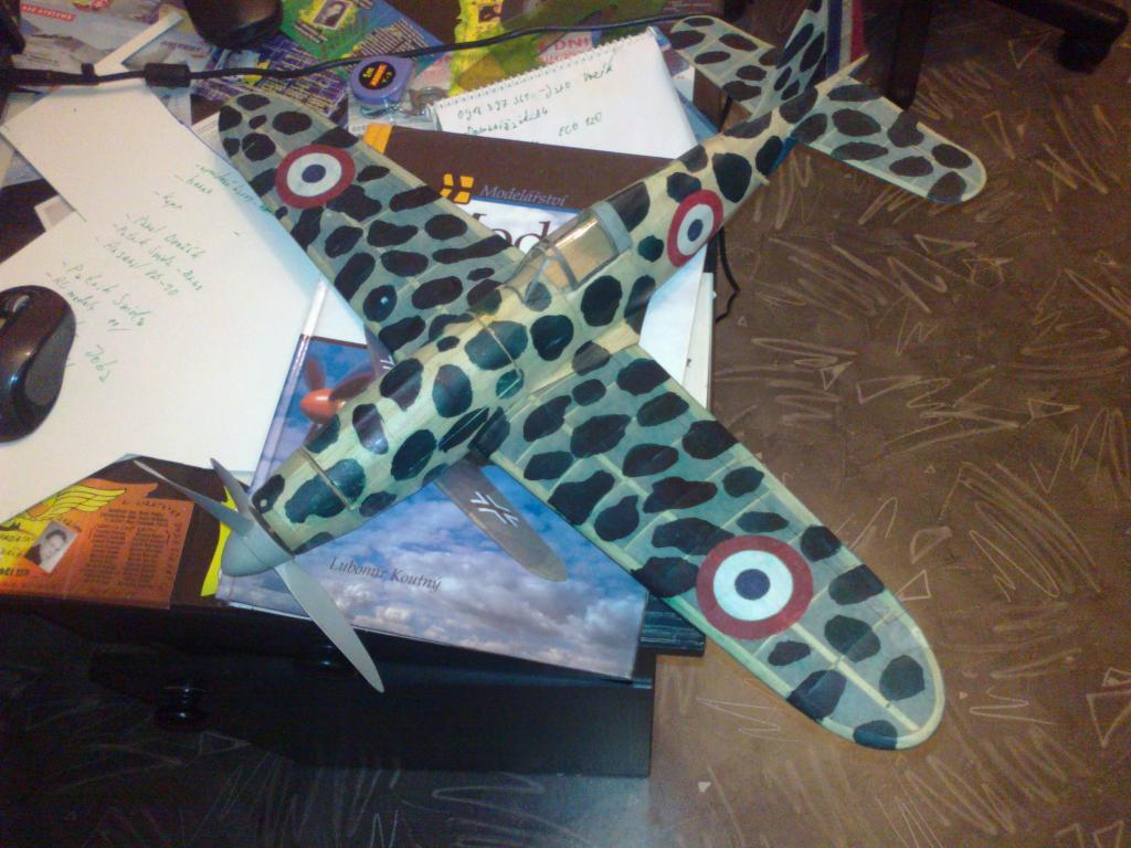

Tá knižka je parádna! Neviem akú cenu má teraz, ale keď som si ju ja kúpil a to som bol asi v 5. ročníku na ZŠ, nebolo mi ľúto za ňu dať 559 vtedy ešte slovenských korún, no našim som o jej ceňe račej nehovoril :lol: :P . Celú som ju prečítal jedným dychom, ale postavil som z nej len jedno lietadlo Arsenal VG-39 C1 ktore mi však nelietalo, konštrukčná VOP sa mi pri vypínaní nitrolakom aj pri zatvoreni do knižky a zatažení postupne pokrútila a bolo to hotové a nemal mi to kto zalietať a vyladiť..., no éro mám stále vo válende a vždy si ho rád vytiahnem a len tak sa naň "kukám" :)
