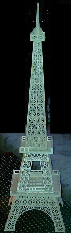

Zdravím modeláře a frézaře. Mám ji taky viz foto. Před časem se toto téma probíralo na cncforum Frezoval jsem ji frézkou pr. 1mm, doba frézování cca 3 hodiny.

1mulen1 - akym nastrojom si frezoval tu Eiffelovku?Vyreza to dobre :wink:
frezoval som presne jak uherlu 1mm frezou, pre vačšie detaily som zo začiatku skušal 0,8mm frezku ale bolo treba ist na 2x do hlbky a jak sa da vyššia rychlost ako 600mm/minuta uz sa frezky lamu tak ta jednotka je akurat :)
