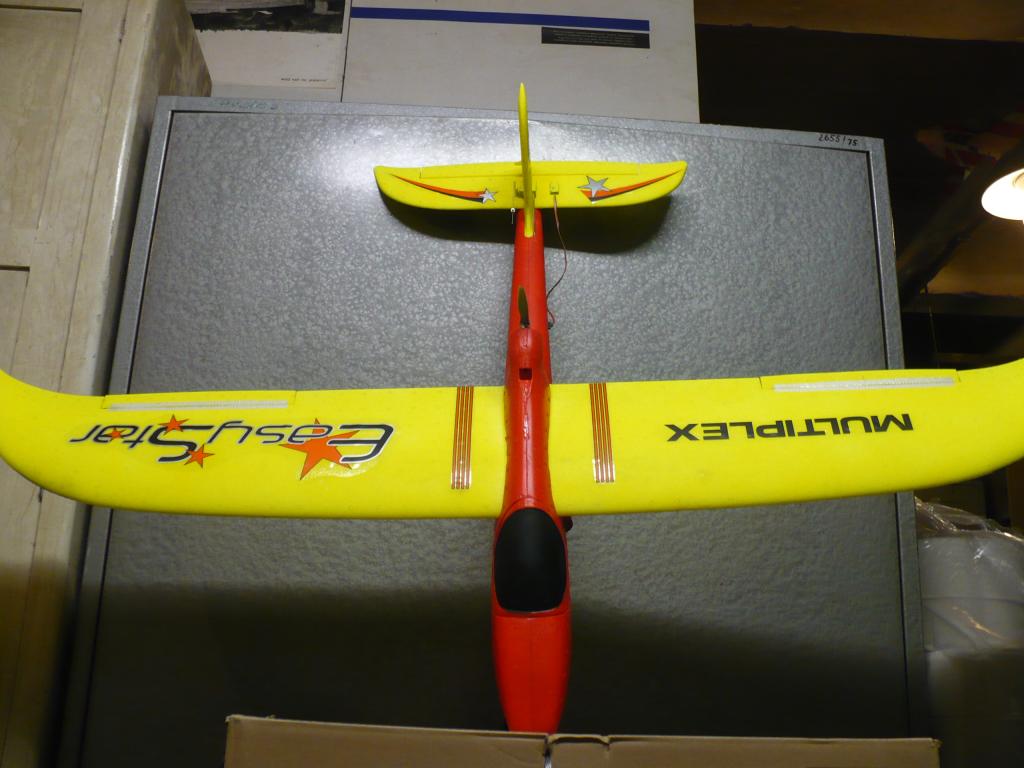

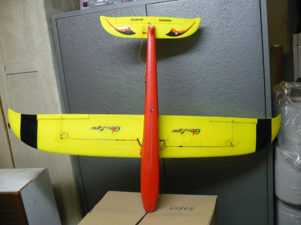

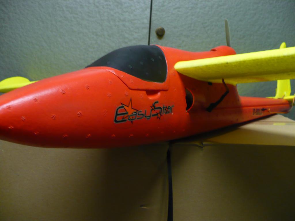

Tak finální verze. S

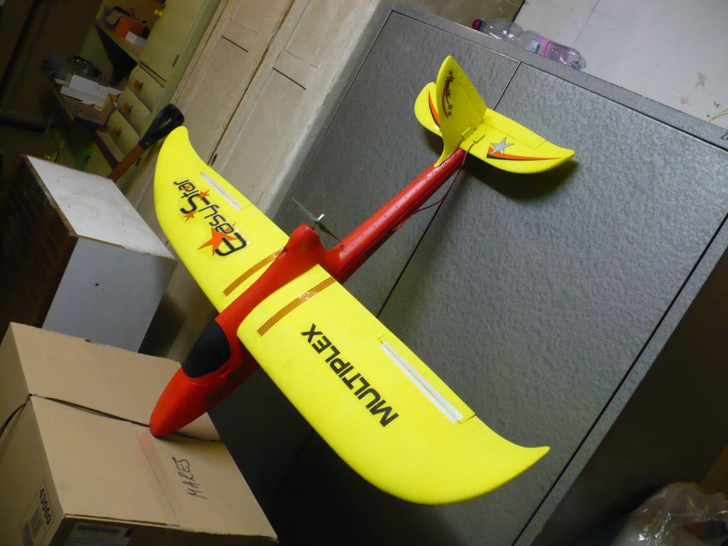

No a poslední. S

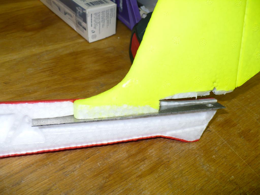

Ještě musím dovážit těžiště. Je to těžký na prde... Nemohu se dočkat záletu. S

Standapass píše:Ještě musím dovážit těžiště. Je to těžký na prde... Nemohu se dočkat záletu. S
To se vubec nedivim - s tim kusem "zeleza" na ocase to budes dovazovat asi docela dost. Mimochodem pri takhle ostrem zakonceni ty "vystuhy" to urazis mnohem snaz nez bez ni a to na jejim prednim konci - vznika tam ostrej pevnostni prechod kam se slozej vsechny pusobici sily. Podle meho to byl hodne nestastnej napad.

Mas to moc pekny Stando, o tom kusu plechu na ocase uz jsem Ti taky psal - mozna by bylo lepsi dat tam preklizku se zapichovacima matkama, pevny by to bylo dost, ale ... po bitve je kazdy generalem, ze jo. Vsak to dovazis, muzes dat dopredu fotak s teleobjektivem a fotit pro Blesk :mrgreen:

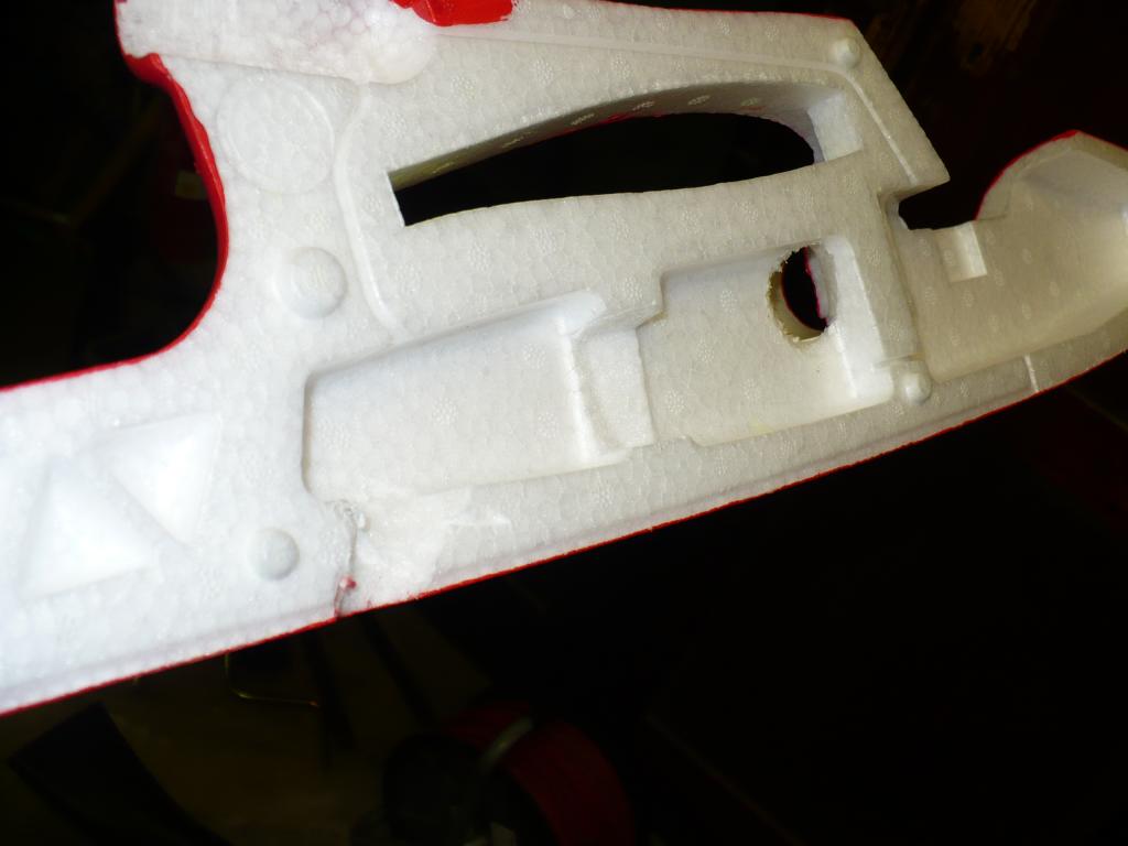

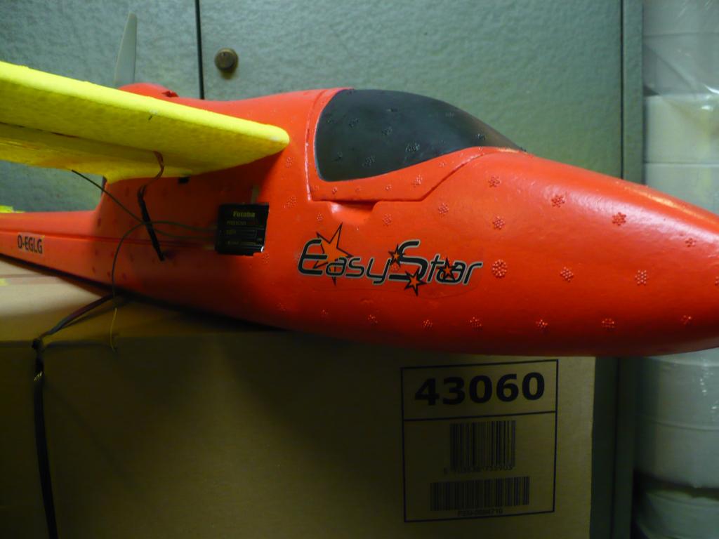

Tak pro upřesnění : nejsem takový prase , abych tam rval plech. Je tam hliníkový plíšek o váze 00nic. Jde spíž o to , že mám obě serva vzadu. Regl a příjmač je v těžišti. No malinko za. Ale chci tam do budoucna dát kamerku a ta mi to určitě dováží. Možná až moc. Hlavně to je velice dobře skladné. S :wink:
