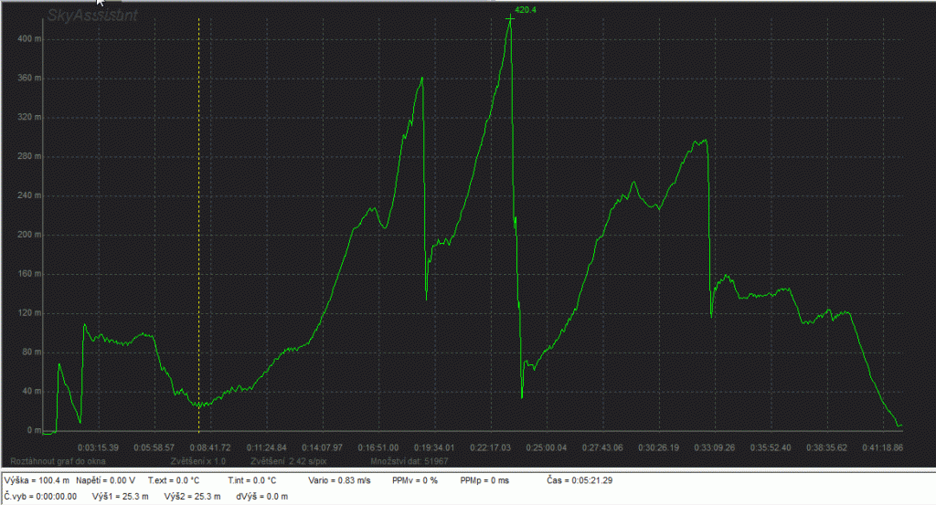

Malinký osobní rekord s Corádíčkem....z 9m výšky se mi to ještě nikdy nepovedlo.
Parádní počasí..na chalupě 37st ve stínu,vývoj do bouřek (teď už tu lítaj blesky).
Prostě vím kdy vzít kopteru a kdy větroně :-) :-)

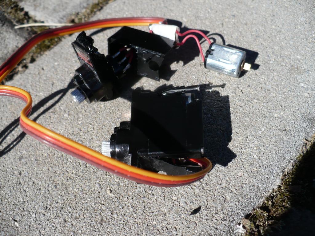

Dnes se přihodilo něco,co jsem za 28 roků co modelařím nezažil.
V listopadu min roku jsem postavil kamarádovi Martinovi (Pina) Corado ve stylu lehouš na nácvik létání v termice z nízkých výšek. Corado jsem zalétl ještě v Listopadu a od té doby až do dnes leželo na podhledu vedle mého Corada,koptery..a dalších modelů.
Dnes si Martin pro něj přijel,neb doteď mu rodiné povinosti poněkud blokovali létání :-) zapojím baterku,spáruji Futabí přijímač...a čumím co je. Nehýbe se V tail,jen slyším jak ječí motůrky v servech. Tak si říkám..hm,asi odešli převody.., ale kurňa vždyž jsou to KST serva s kovovými převody. (KST od Hořejšího) a to typ
http://www.horejsi.cz/Pages/DetailProdu ... cislo=2535
No co serva vyndám...říkám si. To co mi čekalo naprosto nepobírám. Bez jakékoli manipulace,bez létání (trup se servy ležel víc než púl rok bez hnutí) naprosto rozpadlé krabičky serv. Jako by jsem na plast krabiček dva měsíce svítil 2kw UV lampou. To rozpadlé je ještě slabé slovo. Jedno servo bylo na cca 30 kousků a druhé cca na 10. Zezhora to nebylo vidět,neb servo leží na desce v trupu a spodkem skoro dotýká spodku trupu. Ale jak jsem povolil šroubky co servo na desce drží,rozpadlo se jak růže strčená do tekutého helia..a to doslovně!!!!
Naprosto nechápu.....
Na fotce Martin s naší letkou Corad. A pak i ten hnus od KST.

Takze bych tipoval ze KST jsou prevleceny Corony? Objednal jsem z HK dve HV Corony a kdyz jsem je namontoval zustaly mi v ruce. Ty packy se uplne rozpadly. Slo to odlomit uplne snadno. Total blato. Kdyz jsem servo otevrel a zase smontovaval tak mi sroubky projely tim spodnim deklem. A to jsem dotahoval jemne!

Ja hej. Modelár je človek, človek kupuje "cenu", výrobca to vyrobí... Žeby dáky recyklovaný plast?

jo, to máte pánové za to, že jste se vy....i na šmejdy Hitec a dnes si z vás Číňan dělá prdel, záplavou všelijakých nových značek. Půl roku po zavedení na trh to začne oj....t, jako vše a vy se pak divíte. Já zůstal u ŠMEJDŮ HS, bo mne serva Atlas tak vypekly, že to nechci ani zadarmo a mám klid.
