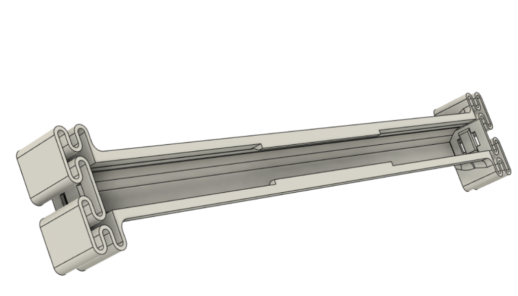

Celeron píše: jsem tisknul cizáka jen nabíjecí držáky pro batérky, na tom toho moc novýho a lepšího nevymyslíš.
Tohle jsem nikde nenašel... 4S v řadě. Lépe se mi s tím pracuje než s články vedle sebe.

#919 Příspěvek od Celeron »
Jsou i držáky který se dají normálně koupit za pár kaček v obchodní síti. S těma nemá smysl se patlat. 4S AA, AAA, C a 18650 je k mání spousta druhů, většinou vedle sebe. Držáky v řadě tisknu jen z lenosti, nemusí se namotávat tolik kontaktů jako při řazení vedle sebe.
