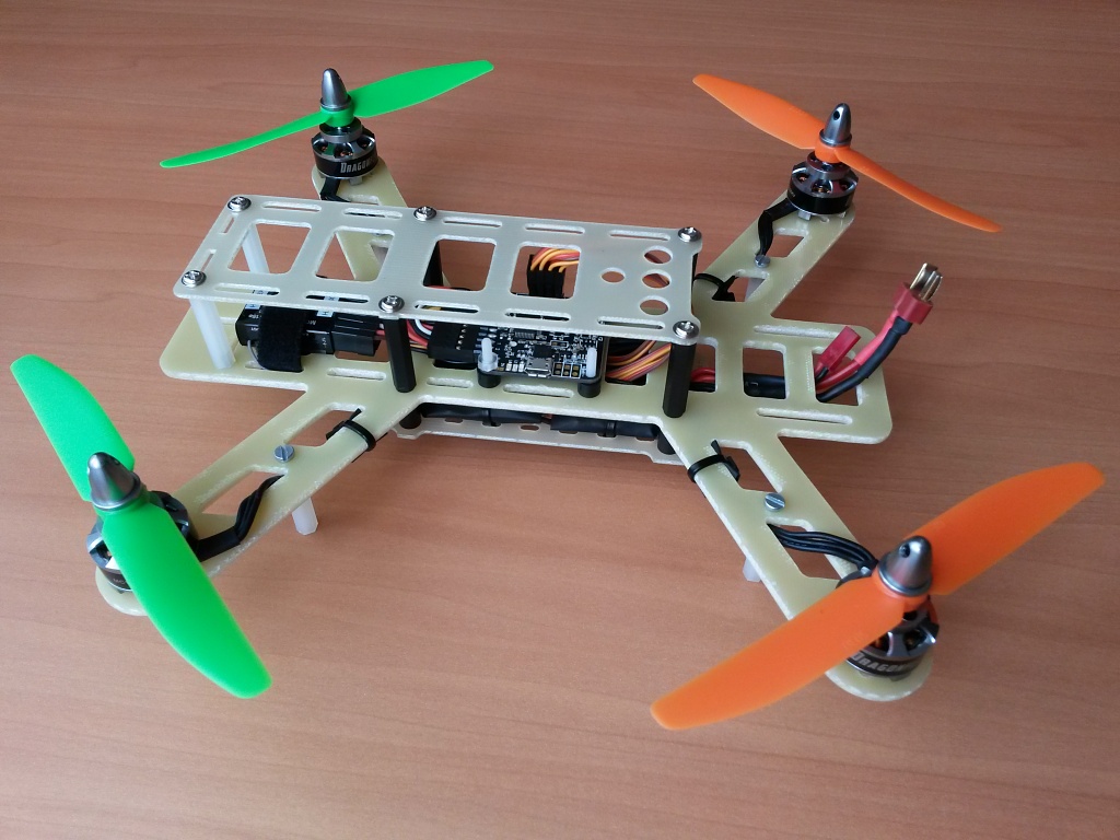

RadekCe píše:Už jsem taky neodolal a objednal :D ... začalo to před Vánoci s Blade 200 QX a nejde to zastavit :mrgreen:.
PS: Ale FPV tam po vlastní zkušenosti zatím mít nebudu, takže tady asi moc nezapadnu :oops:.
Zatím vše funkční (RX, motory, Naze - otočení desky o 90°) - teď se bude laborovat - Baseflight, Cleanflight, ... ještě v tom mám guláš, co je co a jak vše správně nastavit (koncové body v TX vůči Naze, rozsahy, kalibrace, nastavení, PID, CLI, ...).
:-D.

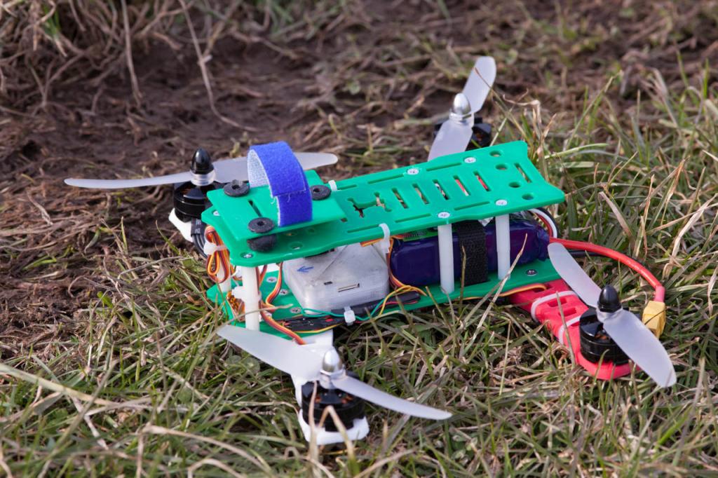

Můžu říct, že po prvním pevnostním testu lehoučkého rámu jsem trochu v rozpacích, asi jsem to poddimenzoval, nebo jsem prckovi hned ze začátku naložil trochu moc (při lopingu jsem moc stáhl plyn, a aby se koptera dotočila, rychle jsem přidal plnej, a to znamenalo z 5metrů velmi rychle přistání v maximální rychlosti).
Vzhledem k tomu, že praskla i ramena o jejichž pevnost jsem se vubec nebal, dávám tomu rámu ještě šanci a večer vyříznu novej (naštěstí to stojí míň jak očesat všechny vrtule)
Více fotek zde
