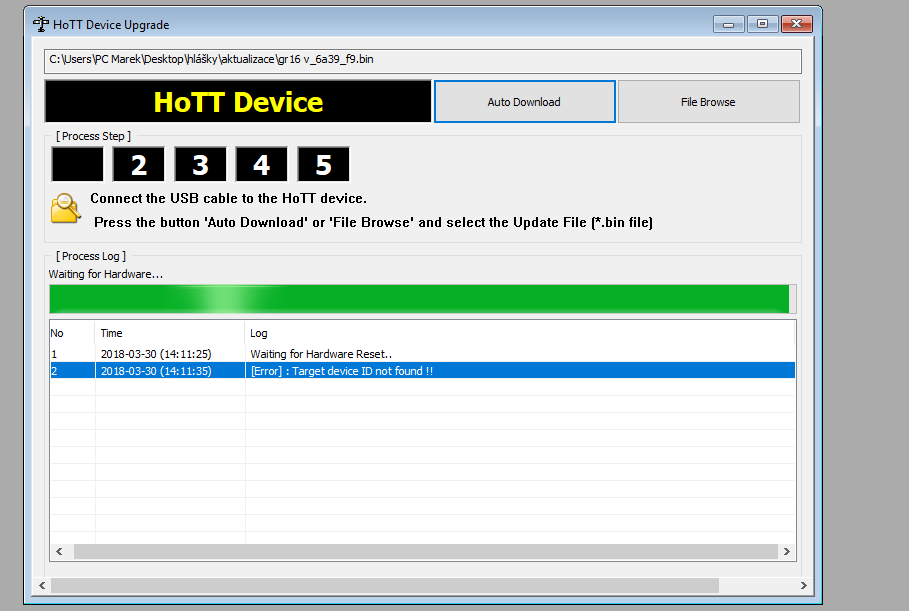

já ho nemůžu zresetovat a když ho připojím k PC tak ho nenačtu viz. obrázek. Nenačtu jej ani když chci provést jeho zálohu. Prostě on nereaguje na to, že k němu připojím baterii, dioda je zhasnutá, je jakoby bez napájení. Soft jsem měl stažený v počítači, automaticky se mě nic nenačetlo. V tom ale problém není jak jsem psal v předchozím příspěvku, druhý přijímač se aktualizoval bez problému, ale aktualizoval jsem jej po poučení z předchozí chyby na dvakrát tak jak na to Graupner upozorňuje.
v diskuzi k aktualizaci GR 24 se někdo dotazuje Graupnera:
Co znamená "Aktualizace musí být provedena dvakrát"?
Od: Graupner
Dne 3. srpna 2017
Odpovědět "2x bude provedeno"
Dobrý den, Gregor,
u starších přijímačů, které neměli aktualizaci po dlouhou dobu, je (zcela odstranit software) v první aktualizace přijímač úplně smaže. Druhá aktualizace pak přehraje pouze nejnovější software.
Proto doporučujeme vždy dvojité spuštění.
Lark
Příspěvky: 9825
Re: Graupner HOTT a telemetrie
#927 Příspěvek od Lark »
Ještě bych ho zkusil zresetovat během toho načítání (připojování) přijímače.

Lark
Příspěvky: 9825
#929 Příspěvek od Lark »
Jó, tak jsem to myslel. Ještě zkus odpojit a připojit ten USB převodník, protože se zdá že ho to bevidí. Třeba i s přijímačem pod napětím. Jinak už mě nic nenapadá.

#930 Příspěvek od Sagitt62 »
Tak koukám,že jsem měl víc štěstí jak rozumu s tou aktualizací...
Epox: Hele,mě se to taky odmítalo načíst - hláška stejná,jako na tebou uvedeném screenu. Zkusil jsem to cca 3-4x ,napopáté se Rx chytnul a soft přijal. FW jsem stáhl a měl uložený ve stejné složce jako aktualizační program. Na automat to totiž nereagovalo ani náhodou. Nevím už přesně jak (jelikož v duchu už jsem se s Rx rozloučil),ale určitě jsem nějaké kroky přeskakoval -a prošlo to... Jo- a dioda mi taky nesvítila. "Cpaní" nového FW do přijímače jsem opakoval 2x , pokažde reset. Není to míněno ani náhodou jako rada - jen konstatování,že když je nouze nejvyšší,pomoc Boží nejbližší aneb jak štěstí na vola sedlo. :D
P.S.: Elektronika nás všechny jednou zahubí,buhehe!
S62
