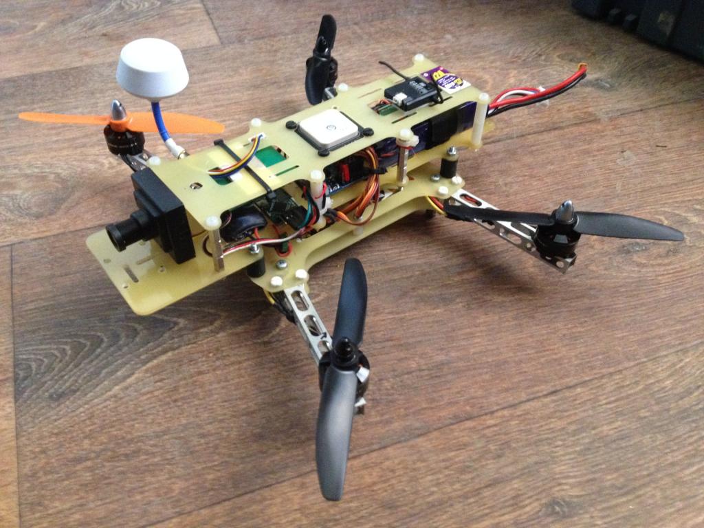

jen pro zpestreni:
diky insparaci od krtek2k, jsem nasadil sirsi objektiv
po 6,5 minutach letu, ukazuje nabijecka ze v baterce zustalo 40%, za tuto dobu nalitam vzdalenost 1,2km

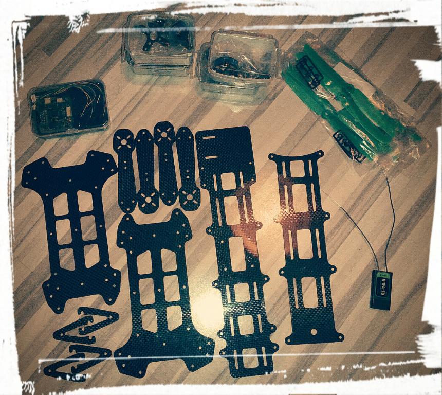

Pomalu už dávám do kupy verzi 2.
Drobet jsem to překreslil. Prodloužil jsem tělo, aby se vešly 6tky vrtule.
A odvážil jsem se použít desky z carbonu. Uvidíme.
Deska CC3D v který už mám cleanflight na SBUSu bez externího invertoru. Motory 2204 2300kV.
Zatím bude jen 3S.
