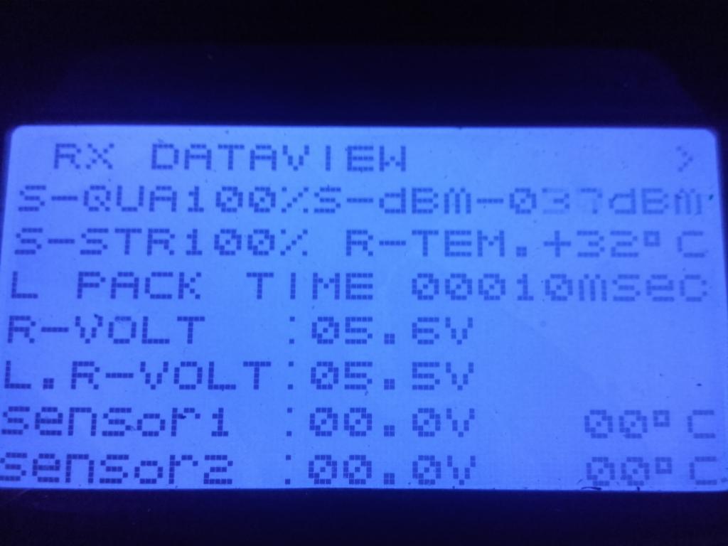

To s tím Gr-12 je divné, zrovna jsem to zkusil a normálně to verzi FW zobrazuje.
All - setkali jste se prosím někdo s tím že Rx neukáže v menu Telemetry verzi FW přijímače?
Lark
Příspěvky: 9825
Re: Graupner HOTT a telemetrie
#907 Příspěvek od Lark »
Nikdy se mi to nestalo. Zkusil bych reset přijímače, případně aktualizovat FW. Při připojení k FW Upgrade Studiu by se měla verze taky zobrazovat.

Lark píše:Nikdy se mi to nestalo. Zkusil bych reset přijímače, případně aktualizovat FW. Při připojení k FW Upgrade Studiu by se měla verze taky zobrazovat.
Takže postup resetu Rx asi najdu v manuálu k Mx-20...? S aktualizací bude krapet problém - i přes násobné pročtení návodu si nejsem jist,že vše plně chápu. A předpokládám,že se to aktualizuje přes ono "FW Upgrade Studium" , což? S62

#909 Příspěvek od Lark »
Reset přijímače se dělá tak, že držíš stisknuté tlačítko na Rx, připojíš napájení a počkáš asi 3 vteřiny, LED zabliká, a kdž se trvale rozvítí, uvolníš tlačítko a odpojíš napájení. To je všechno. Aktualizace FW se dělá z FW Upgrade Studia přes USB převodník. Nejlepší je prohlédnout si nějaké video na YouTube, je tam toho ptel. Třeba tohle. Ani nemusíš umět německy, stačí se dívat jak je to propojené. Aktuální FW je nejlepší si předem stáhnout na disk a aktualizovat z disku. Zároveň si můžeš pro případný návrat ke starší verzi ty verze uchovávat. Najdeš je tady. V seznamu na pravé straně si najdi svůj přijímač. U té aktualizace si taky přečti postup aktualizace, protože u některých přijímačů se musí spustit 2x po sobě a je na to upozorněno.

Lark: Díky za rady,provedu. :) Nebo to alespoň zkusím. Ten Gr.-12 jsem zabudoval do nového Solia. Jestli onen Rx nezobrazuje to co má,může taky být nespolehlivý,mohlo by mě to mrzet... :roll: Dám v týdnu vědět a příp. zase příjdu s prosíkem... :) S62

Tak pokus o reset proveden. Bez výsledku. A ani projev není podle Larkova popisu:Vypnutý vysílač, držím „SET“ tlačítko,připojím aku. Dioda se rozsvítí,svítí(nebliká) cca 6sec,pak zhasne. Pustím tlačítko,odpojím aku. Po zapojení se zapnutým vysílačem dioda svítí,vše chodí,ale verze SW se nezobrazuje. Reset zkoušen i se zapnutým Tx – stejný výsledek. A fčííl mudruj,ogare… :(
Tudíž mě asi nemine ta aktualizace… A předpokládám,že bych asi měl aktualizovat i SW vysílače,což? Uvítal bych u toho pomoc někoho z Olc a blízkého okolí – nenašel by se někdo? :)

Teď ti trochu nerozumím. Reset přijímače se dělá bez vysílače (ten by měl být vypnutý). To tlačítko se mačká a drží na přijímači, pak připojíš napájení přijímače a během těch zhruba 3 vteřin by LED na přijímači měla zablikat a trvale se rozsvítit. Pak uvolníš tlačítko a odpojíš napájení přijímače.
Ohledně té aktualizace FW by v přijímači i vysílači měly samozřejmě být odpovídající verze FW. Ale nedej se zmást, protože číslo verze ve vysílači je jiné než u přijímačů. Co máš za vysílač a jakou v něm máš verzi FW?

Ahoj.
A díky za zájem.
Vysílač je Mx-20 s verzí SW 1.171.
Samozřejmě,že jsem ten reset přijímače (Gr-12) dělal podle Tvýho návodu: Vysílač vypnutý. Držet tlačítko „SET“ na přijímači,připojit aku. Jenže dioda se rozsvítí,nebliká. Po cca 6ti sec. zhasne. Pustím tlačítko,odpojím aku. Po zapojení se opět na displeji Tx žádná verze SW přijímače nezobrazí. To se zapnutým vysílačem byl takový hokuspokus,jestli třeba…náhodou… Ale nic. :oops:
No,nemám z toho dobrej pocit,pravda… S62

Sagitt62 píše:No,nemám z toho dobrej pocit,pravda… S62
Věřím, že až konečně uděláš aktualizace, bude po problému. Nejde se tomu vyhýbat, protože když koupíš třeba Rx dodatečně, měl ( :) ) by mít novější firmware a na problém může být zaděláno.
