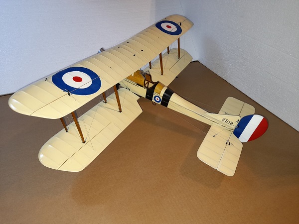

Drobně přispěji...
Be-2e ještě neletěla, je to volňas a dokončena byla v září, večer před Trnávkou. Už nebyla dost vysoká tráva, na soutěži větrno a tak jsem prostě neměl koule to zkoušet.
Takže dosud jen statický model :?
Takže bych se asi neměl moc chlubit....

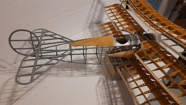

Nicméně blbnu dál, opět "vhodná" předloha...
Ale nějak spadl řemen a do soutěže bych to nestihl, takže čeká v hangáru.
To je tak, když se člověk zakousne na nějakém problému. Pak se moc nechce...
A je to opět volňas, elektro.
Tak snad budu mít odvahu to hodit do větru...
