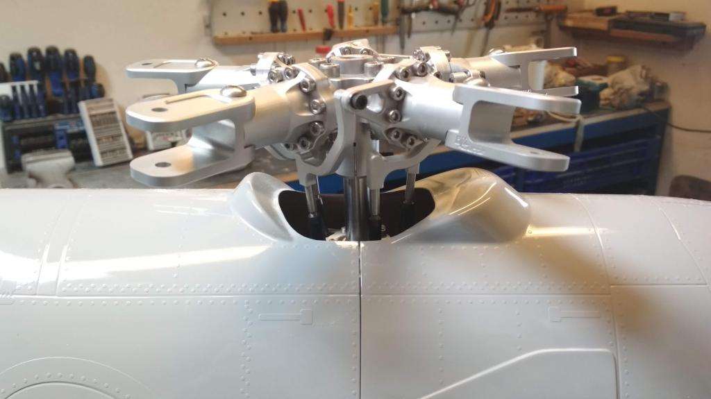

Současný stav. Pomalu to začnu osazovat a drátovat. Objednal jsem vrtulkové listy 150mm.

Úžasná strojovna, na to se teda moc těším :-). Jakou to bude mít barevnost ? Česká armáda nebo jiná ? Toho Vetřelce předpokládám dělat nebudeš ( ani se mi nelíbí ) ale byly i ty TIGER varianty, ty byly lepší. Nejlepší je stejně klasika :-).

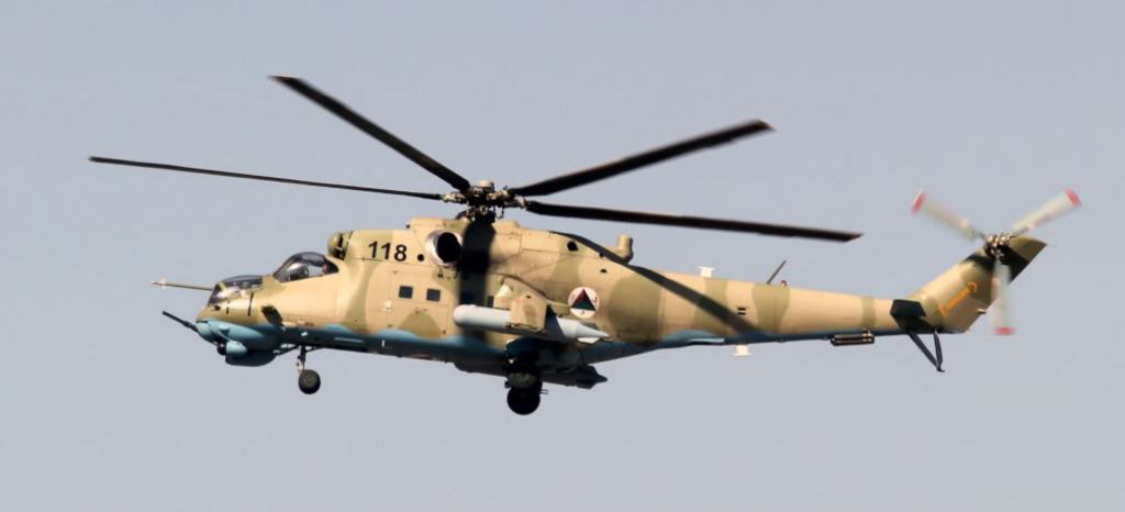

Máš na mysli tohle ?
11marty11
Příspěvky: 120
Registrován: stř 26.09.2018 15:21
Re: Mi-24 1:8
#102 Příspěvek od 11marty11 »
No spíš tohle
Relax
Příspěvky: 5304
Bydliště: Praha 6
Re: Mi-24 1:8

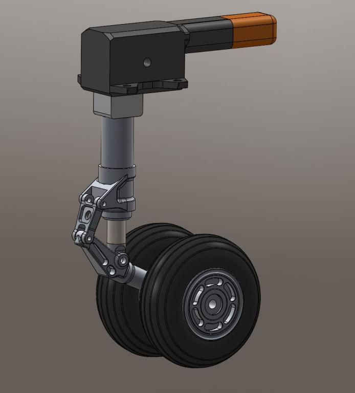

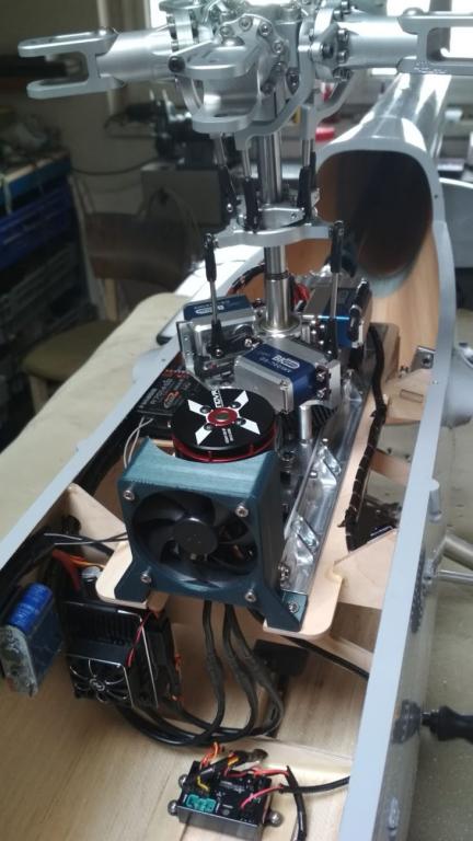

Tak instalace je komplet. Teď ještě musím dodělat křídla a přední nohu podvozku. Tu jsem dneska alespoň nakreslil.
Vrtulkový listy 150mm už mám taky doma.
Jeden takový postřeh. Roztočil jsem to na provozní otáčky bez listů. Odběr byl 2.5A. Pak jsem namontoval vrtulkové listy a znovu roztočil. Odběr byl 3.5A.
Je mi jasný, že až to bude v tahu, tak ten odběr stoupne, ale stejně sem čekal mnohem víc ....

Nádherná strojovna :-). Kolik to bude celkem vážit ?
