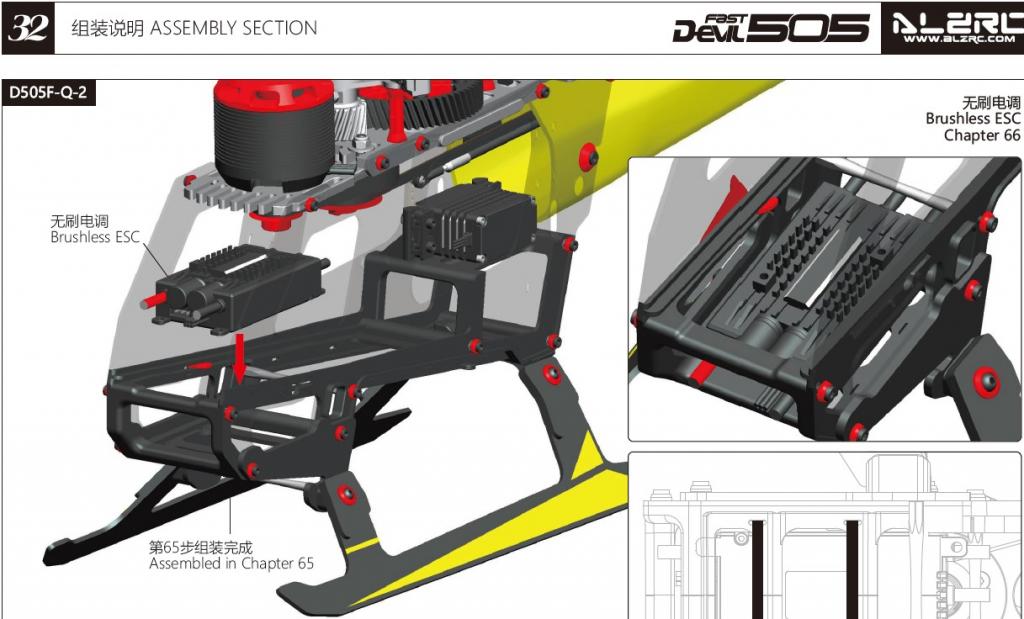

No tak já to měl taky podle návodu, ale v mém případě to bylo chladičem nahoru, a těsně nad ním je baterka na platíčku opásaná sucháčem, a ten sucháč se doslova dotýkal reglu. On ten můj regl Hobbywing je o dost vyšší než tvůj Kontronik, navíc ty ho máš chladičem dolů a tam už může být nějaký průvan.
Kdybych ho já dal chladičem dolů, tak by se nahoře zase pekl měnič BECu, což by bylo ještě horší (taky se dost hřeje).
Tady ukázka z mého návodu:

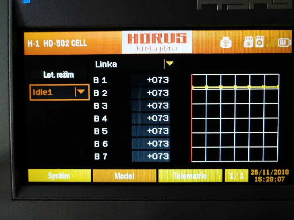

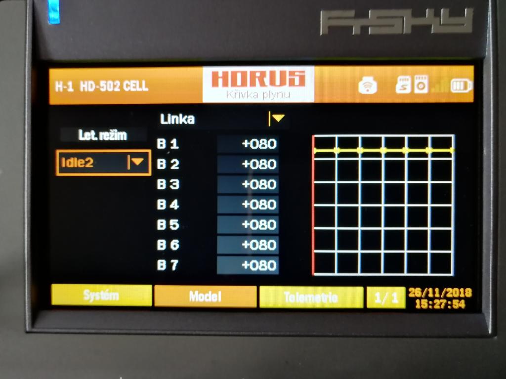

Na beznem radiu mam plyn take na prepinaci. Krivka je rovna a poskakuje cela nahoru nebo dolu podle polohy prepinace. Takhle to maji skoro vsechna radia. Proto se divime tomu tvemu. Fungovat to bude stejne. Jen je to nezvykle.
Re: Devil 505
pkotatko píše:Na beznem radiu mam plyn take na prepinaci. Krivka je rovna a poskakuje cela nahoru nebo dolu podle polohy prepinace. Takhle to maji skoro vsechna radia. Proto se divime tomu tvemu. Fungovat to bude stejne. Jen je to nezvykle.
Ono nejde o rádio, spíše o způsob programování. Na většině rádií to lze provést oběma způsoby. Většinou se to řeší letovými režimy s rovnými křivkami, ale lze to řešit i přes křivku, tak,jak to má kolega. Já třeba nepoužívám governor, v některých režimech si otevření regulátoru koriguji v závislosti od úhlu kolektivu, takže pro mě je jednodušší řešení s letovými režimy, u kolegy by tyto korekce byly možná trochu složitější.
Takže ano, kolega má sice nezvyklé, ale funkční řešení.
Re: Devil 505
Stručně a jasně to napsal pkotatko.
Když už jsem sem dal obrázky rovné křivky plynu, tak chci dodat, že na stejném přepínači mám banky Spirita s jiným nastavením dle letových režimů (RPM). A mezi nimi asi pětivteřinové zpomalení - zrychlení pro pozvolné přechody.
