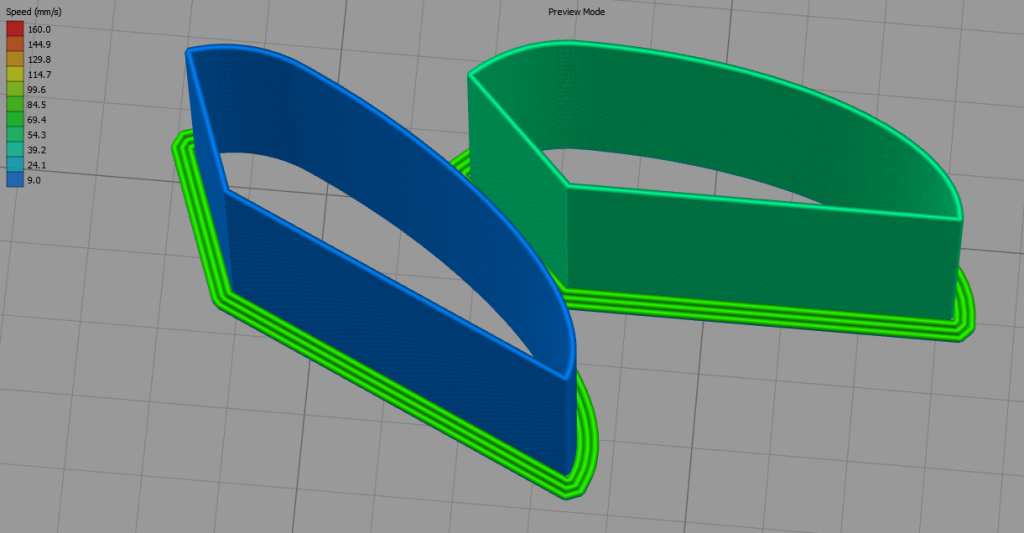

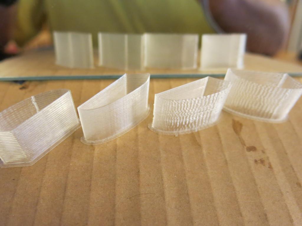

Tak jsem to dokázal vyvolat na testovacím dílku. Dvě rovné hrany, část elipsy a 1/4 kružnice.
Dva vlevo jsou tisknuté s nastavením Simplify3D, Cooling, Adjust printing speed for layers below = 15 sec. pak se tiskne pomalu. Dílky vpravo jsou nastavené na 1sec a pak se tiskne tvrdě na 80mm/s.
Dobře je rozdíl rychlostí vidět na simulaci tisku (pro ilustraci jsou to různě nastavené profili pro tisk).

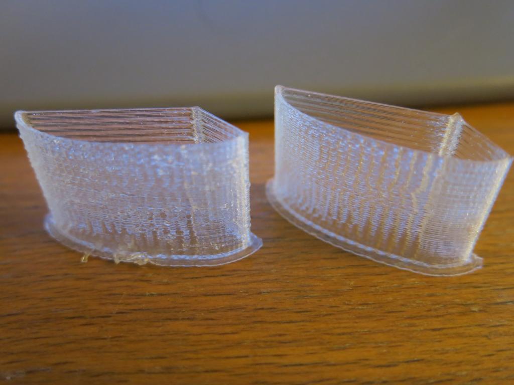

V detailu je vidět "zvrásnění" povrchu.
Vlevo je se začátkem na Random/Náhodně. Vpravo je tisk se začátkem vždy ve spojení rovných ploch. Což vychází lepší.
Ale je vidět, že rovné části jsou OK. Oblouky jsou PROBLÉM.

Právě si myslím, že pokud by to bylo v řemenech, tak se nedaří rovné části a byl by tu vliv natočení dílu.
Když tisknu pomalu, tak je to OK.

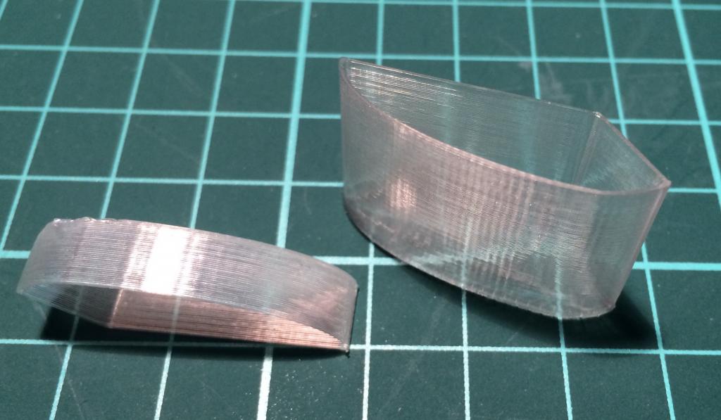

Hmmm, vyzkoušel jsem PLA 230 st. a horní poloviny 250 st.
Efekt je stejný.
Při tisku je rychlost na rovné části vyšší než zaoblené.
Taky mi přijde divné, že "mírné zaoblení" je HORŠÍ než zaoblení větší. Je to vidět na elipse v ostřejší části a kružnice je taky přijatelná.
