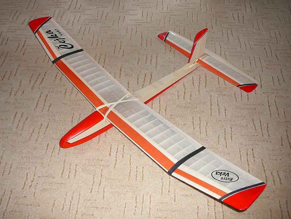

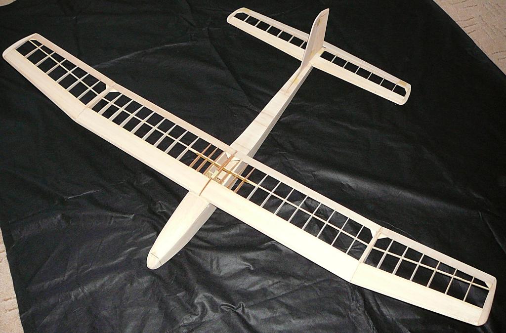

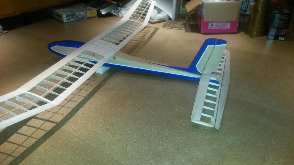

Pekne a zajimave postavena Cejka od pana Vladika z Ujezda u Brna.

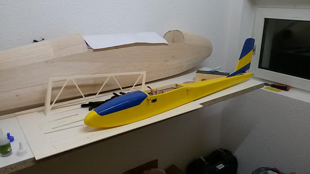

#99 Příspěvek od vetronar »
Trochu vylepšená kabina na Čejce :twisted:
