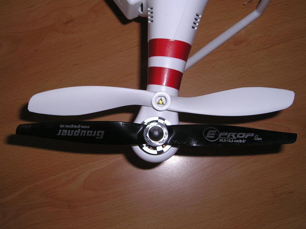

Ahoj, chystám se tuhle potvoru taky opatřit - jak je to s těmi orig. vrtulemi, v cem je problém, že se tam cpou ty graupnerky?

Vůbec netuším, proč je někdo nedoporučuje. Vyfotil jsem pro srovnání:

10kove vrtule se jiz na Phantoma nevejdou, 9kove ano. Diskutuje se o tom hodne na Rcgroups.com, zkouseji se jak 9" carbonove, tak drevene Zinger a samozrejme i plastove vrtule. Zatim pro to asi chybi to spravne nastaveni pro zisky. Ja bych take asi radeji 9ky, protoze maji mit vetsi "zdvih" (pisu to spravne ?), a zvysit vydrz baterii.
Na webu jsou (napr. cinske CF na eBay nebo tady tyto) jsou jiz k dostani 9" vrtule, ktere jsou jiz primo pro Phantoma, tzn. vc. onoho "zamku" (otvor neni kulaty) v naboji vrtule. A jsou to takove ty "lopaty".
S temi 8" Graupnery nevim, docela draho jsem je sehnal na Slovensku, ale s jejich pouzitim se zatim rozcarovan, zkusebni let rozhodne pro me nebyl nejakym pokrokem oproti setovym vrtulim (pomerne maly zdvih a takova divna citlivost na ovladani). Graupnery maji zasadne jiny profil, ja to chci na foto a video a na to asi G. nebudou.
Minuly tyden jsem si konecne poridil magnetickou vyvazovacku vrtuli, a byl jsem prekvapen, jak hodne jsou Graupnery z vyroby nevyvazene oproti setovym cinskym vrtulim (jsou z HK). A hlavne jsem G. nedokazal kloudne vyvazit, na ty setovky stacil smirgl papir, Graupnery jsou takrka vsechny nevyvazene v oblasti naboje a na to jsem nemel lepidlo (napr. to tavne). Snad az je vyvazim, budou se chovat lepe :?:

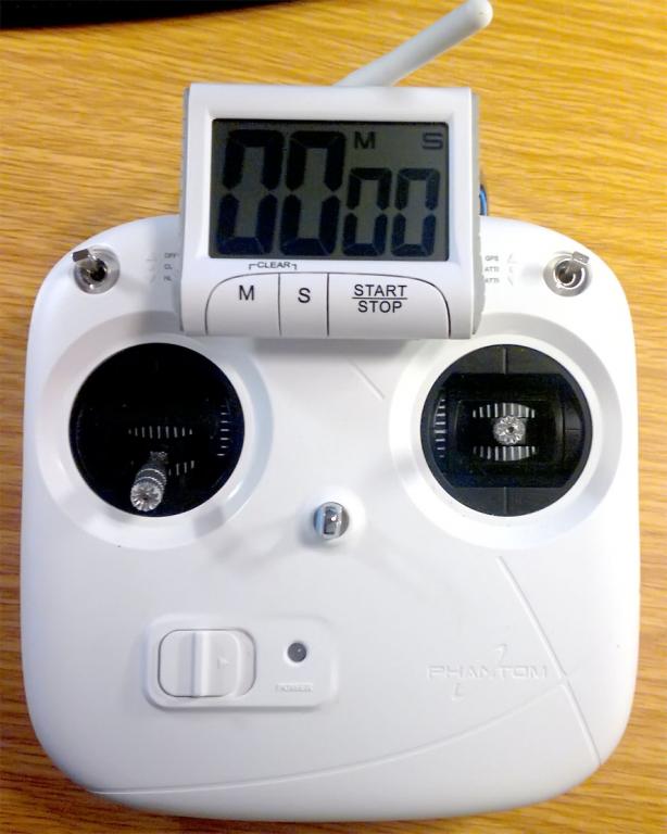

Jo a nezmínil jsem jednu věc. S mQX jsem létal na čas - na DX6i jsem si nastavil countdown a spokojenost. Tady to signalizuje slabý aku červeným blikáním, ale pokud je koptéra daleko, tak to nemusí být vidět. Jak to řešíte? Máte nějaký pípák? Pak mě napadlo, že si asi vezmu z kuchyně minutér, kde si nastavím čas a bude. Aspoň taková nouzovka. Zrovna při točení toho videa jsem tu výstrahu nezaregistroval a bylo to zrovna poprvé, co už to šlo samo dolů...

Na timeout baterie jsem si poridil maly kuchynsky timer Electrolux, prilepeny oboustrannou adhez. paskou na Tx, na kterem si nastavim vetsinou 8 minut (cas pro let s kamerou).
