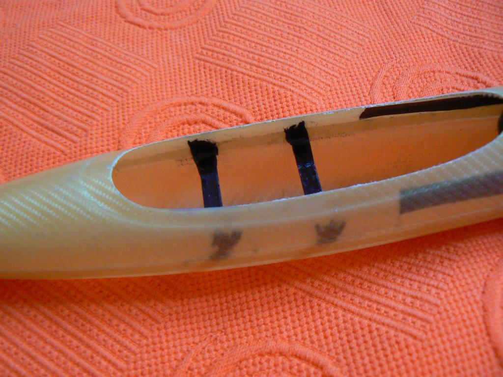

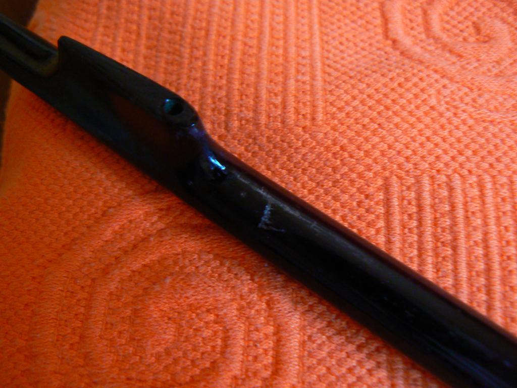

Uchytenie serv - 5x1mm uhlíkový profil a k tomu kútové zosilnenie rovingom.
To sa snáď neurve. Trup získal slušnú pevnosť. Krajšie sa mi to napatlať nepodarilo. :roll: Lepili sa mi ruavice :)
Ako vyriešiť ten konektor? Protikus som si zohnal. Asi budem musieť vyvŕtať dieru preň do krídla, no nechcem prevŕtať káble.
Takto poškodenú tkaninu mám pred sedielkom výškovky. Je to zaformované - z vrchu na to nemám prístup (proste je na vrchu epoxid). Pevnosť nevyzerá byť nejak ovplyvnená...
Vďaka. :wink:

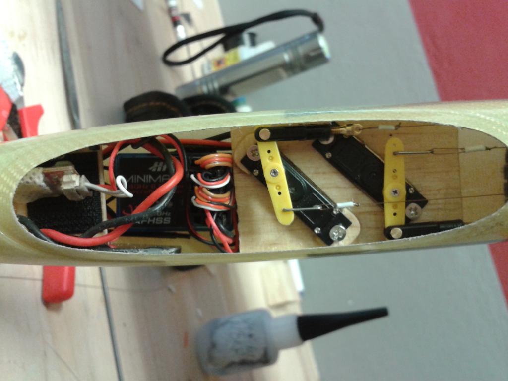

Thowt je kompletně osazen, celková váha 294g, dovažoval jsem 3,8g na doporučené těžiště 80mm.
Teď už jen aby se trochu umoudřilo počasí.
osazení trupu
osazení trupu
ovládání VOP a SOP
ovládání VOP a SOP
Uložení serva křidélek

Máš to pěkně udělaný, a dal sis s tím určitě práci. Protože jsem ale nedávno páchal něco podobného, mám zkušenost, že mikrovidličky MP JET mají i při nejpečlivější práci vůli. Když to pak nasčítáš na obou stranách, dělá to na odtokovce křidélek tak 1-2 mm. Měl jsem to podobně jako Ty a nakonec jsem se rozhodl na náhon drátem 1,2 mm bez vidliček a předělal jsem to. Podstatné je vyvrtat díru do všech pák o trošku menší a drát tam dát opravdu nafest. Závlačky mám z bovdenu. Teď už mám odtokovku úplně tuhou s nulovou vůlí. Samozřejmě vždycky ještě je nějaká vůle na servech a dymondy D60 jí mají oproti jiným docela dost velkou.
Osobně bych dal servo napevno do polystyrenu, než do rámečků, myslím, že tam nějaká vůle taky bude u modelu tohoto typu.

Ve vlastních vidličkách vůle není, vše je o vhodném průměru otvoru pro čep, tady těsně pod 1mm, pak se to ani nehne. Vůle v servu je jiná věc, ty Dymondy v tomhle směru nejsou žádný zázrak.

A serva se v rámečku pohnout nemohou, jsou natěsno + vruty, zakápnuté vteřiňákem. A v případě nutnosti to jde ven bez destrukce okolí.
