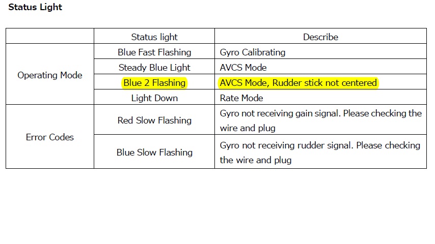

Potreboval by som poradiť.. neviem akým spôsobom som dostal gyro pri nastavovaní do stavu, že mi dvakrát rýchlo blikne.. a problém je v tom, že mi pri AVCS mode automaticky hodí servo do krajnej polohy a nedarí sa mi z toho dostať.. vNormal mode ide v pohode, ale po prepnutí do AVCS ho pomaly presúva do krajnej polohy.. Doteraz mi fungovalo bez problemov, ale potreboval som ho doštelovať...a dosiahol som tento stav. V návode je tento stav uvedený, ale ako ho odtial dostať to som tam už neobjavil, prikladám popis z návodu

Vrať trim (i případný subtrim) směrovky zpátky na nulu a nech ho tak navěky ;)

Zniz citlivost a ono prestane. Je to bezna vlastnost gyr v AVCS mode pri nastavenej vysokej citlivosti.

Dnes som nemal kedy to vyskúšať, bol som na cestách, ale nie som si vedomý, že by som mal trimy alebo subtrimy nejak mimo .. ale skúsim a dám vedieť, ale nehýbal som s nimi a predtým to fungovalo dobre.., ale každá rada dobrá.

Super.. tak predsa to bolo trimom... neveril som tomu, že to tak ovplyvní to gyro.. Nechcelo sa mi posúvať servo po trubke na doštelovanie nulovej polohy a dotiahol som to trimom, takže vlastná blbosť, alebo nevedomosť..!
Diky za pomoc! Už to fachčí ako má..!
