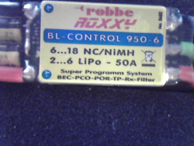

Ďakujem za odpoveď Abu,, presne o takú konfiguraciu napajania palubnej elektroniky mi išlo, takže to je v pohode, môžem ísť objednat regulator.
Ja sa rozhodujem medzi regulatorom roxxy robbe 950-6, alebo scorpion 45Amperovy
Ďakujem všetkým čo mi odpovedali, mat doma regulator za 50€ ako "okrasu" to by ma .... Nakoniec som objednal od robbe roxxy 950, bol v akcii za 35€ aj ked ma BEC spínaní, verím že ak nebude použití nebude rušit
