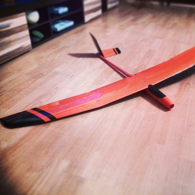

tak, už ho mám aj ja doma
spracovania neskutočné, môj prvý kompozit, takže dúfam že ho moc nepokazím
Krídla carbon
trup sklo +carbon
servá v trupe
vybavenie je už skoro všetko doma, takže sa môžem pustiť do stavby
(tá čierna je pohľadový uhlík a vyzerá to neeeeskutočne

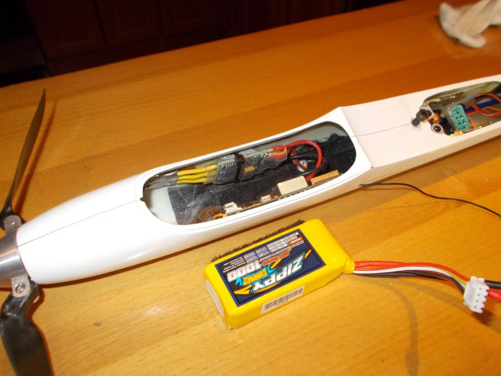

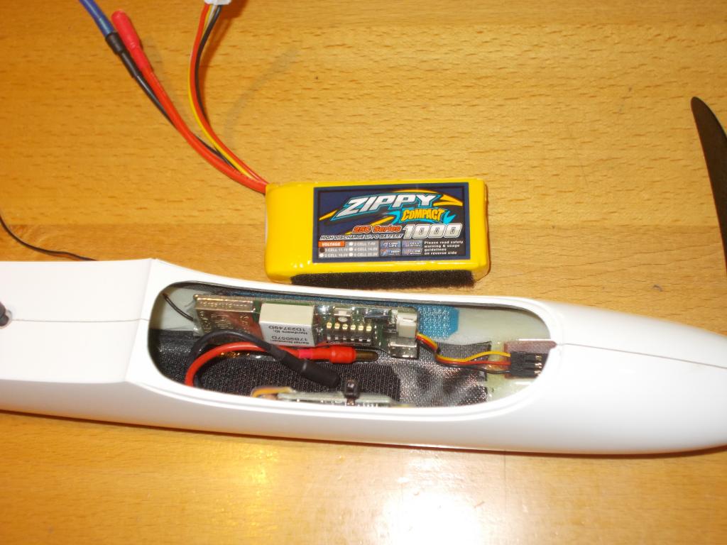

Začal jsem vyhánět kostlivce ze skříně a jako první se zhmotnilo Corado pro mého kamaráda Martina (Pinu).
Jde o speciální kousek,který je vytvořen pro co nejmenší hmotnost,při dobré pevnosti. Tzn křídlo..není uhlíkové, ale lehoučké skleněné..atd. Martin ho chce pouze na termiku za chalupou. Tím není potřeba,žádné šílenosti s pohonem. Prostě vše umírněné, ale slušné vybavení.
Když jsem přešel na vysílač Futabu T14SG,ukecal jsem ho aby poslal do světa stařičké JR9XII a dal jsem mu mojí jako novou Futabu T8 FG. Tím nemám problém mu nahrát program a není problém s funkcionalitou ani spolehlivostí přenosu. Přijímač do Corada jsem dal R 7008 SBT , serva všechna KST mikro. Regulátor YEP 30.Vrtule pak Cam 9/6. Pohoná baterie Zippy 3S-1000mAh. (pohon baští nula prd,tak i na tuto baterii bude mít délku letu víc než dobrou). Vše je napájené z BEC regulátoru.
Podmínkou bylo,že se do modelu musí vejít vario SkyAssistant. A povedlo se. Motor jsem totiž zvolil..řady 2826 /1000kv (56g) púvodně určený pro koptery. Tento dostal přesnější ložiska a chrom-uhlíkatou přesnou hřídel. Teď si jen přede.
Zálet provedu až bude trošičku slušné počasí.
