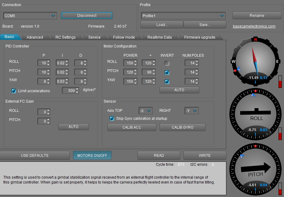

Jo jo, to jsem myslel.
A i s tím ti to ujíždí?
Vyfot ještě záložku Basic.
A když to driftuje, dodriftuje to do místa kde se to zastaví?

tomas.polak píše:Ahoj, mám stále problém nastavit hodnoty PID. Po auto nastavení mi gimbal při náklonech do strany drží, ale při naklonění dopředu se rozkmitá.. viz video.. špatně vyvážené nebo špatné hodnoty PID? zdá se mí, že když nakloním gimbal dopředu, tak mi stále foták drží ve všech směrech do kterého ho nakloním, takže si myslím, že mám vyváženo dobře.. ale.. :) nevím.
díky za rady
T.
https://www.youtube.com/watch?v=8r_nG0b ... e=youtu.be
Zkus použít LowPasFilter na čidlo.
Postup:
Kód: Vybrat vše
Advanced -> Gyro LPF = 4
Basic -> PID
10  0.1   20
9   0.04  20
12  0.1   20
Zbavíš se vibrací, ale je otázka, nakolik kvalitně bude gimbal stabilizovat. Hodnoty PID možná budeš muset upravit podle sebe, ale vysoké D je při LPF=4 ok.
