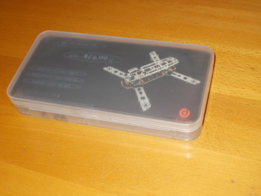

:mrgreen: Taky jsem tomu propadnul..
Nechce se mi pižlat s rámem, proto jsem objednal z mého oblíbeného čajna kšeftu toto.
http://www.banggood.com/Diatone-37-Silv ... 58014.html
Dnes byl velký údiv co přišlo..za ty prachy ..jen čumím. Je to v perfektní kvalitě, hlavně to má PCB pro regly..a v krabičce komplet vše příslušenství.
Regly Spider 12A přišli taky, CC3D jednotka též..nad motory ještě pořád přemýšlím.
PS...Bangood fantasticky komunikuje..malá chybička v objednávce a hned psali ,jak to chci vyřešit. Prostě výtečně komunikují.

ahoj pekny ram tiez nad nim uvazujem ale pls nenasiel som na BG nahradne ramena k tomuto ramu alebo som zle hladal ty mas k tomu ?
Trencin, DJI Phantom2, Zenmuse 2D, GoPro 3+, NightHawk 200 Emax
Příspěvky: 7702
Re: Mini H FPV quad 250
#868 Příspěvek od graup15 »
Ne ,náhradní k tomu nejsou., ale to je to nejmenší. Když bude nouze,Jyrry frezne jak nic.
Stejně budu rám trošku upravovat,tak aby se regly vešli mezi spodní plata.
Tohle se mi stejně líbí nejvíc, ale nějak se mi za to nechce utrácet...zatím :-)
Zatím to nemám ošahané (CC3D kontroler) a na třískání o zem..radši low cost :-)
