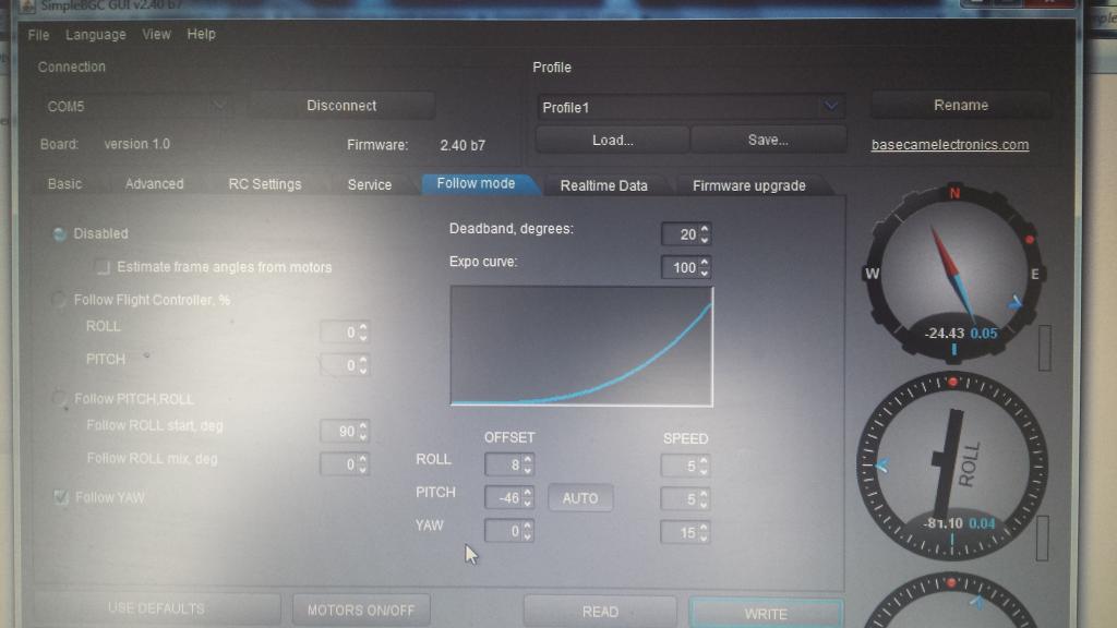

#864 Příspěvek od MarkAurel »
ahojte neviete co sposobuje drift v osi YAW ide o 3osi gimbal GL-3X, fw je AlexMos 2.40b7

Ano jeden kanal-os pitch skusal som s vipnutym prijimacom.
Ci to nesposobuje zle vyvazenie acc calibracia ci nastavenie v gui, neviem

Nastav si tam Follow režim pro YAW

#870 Příspěvek od MarkAurel »
Mam to takto nevidim tam ani tu funkcnost follow na gimbale
