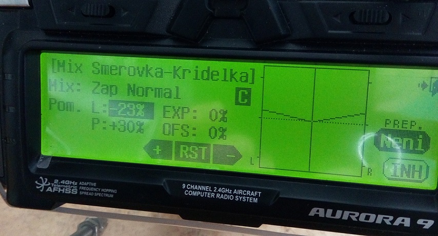

Právě že na všech funkcích to jde ale u plynu ne.
Viz fotky: Jak je to nějak svázaný s pákou plynu, tak křivka vychází z levý strany a sklání se celá. Ta levá strana je plnej plyn od sebe. Kdyby tam byl aspoň offset ale jak vidno z displeje není.
U ostatních mixů vychází křivka z prostředka a oba kraje jdou nastavit nahoru nebo dolů, tedy přičítat nebo odčítat mix.
Zkoušel jsem i zdvojenej mix. Jak je tam plynová páka, tak to nejde.
