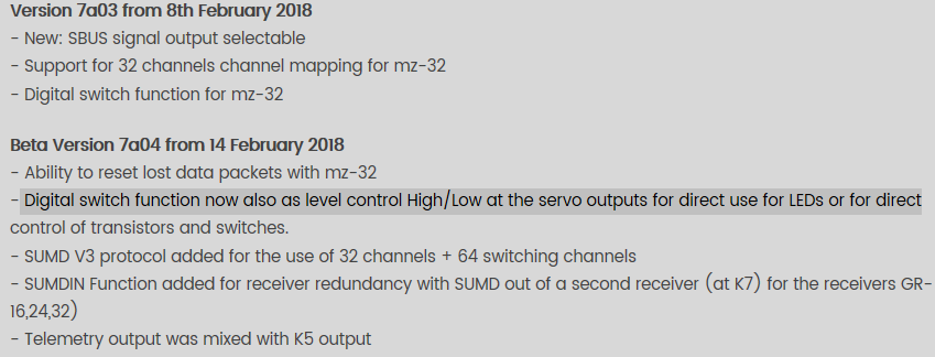

Dnes zase hromádka nových funkcí na HoTT Rx. Jak rozumíte té funkci digitálního spínače?
Příspěvky: 21643
Re: Graupner HOTT a telemetrie
#864 Příspěvek od jyrry »
Že by:
google translator píše:Funkce digitálního spínače je nyní také jako kontrola hladiny Vysoká / Nízká na servovodních výstupech pro přímé použití pro LED diody nebo pro přímé ovládání tranzistorů a spínačů
Stačí? :-)
Výstupy procesoru umí spínat až 20mA takže se dají použít pro přímé napájení LEDky v úrovni "svítí"/"nesvítí", případně pro buzení výkonových tranzistorů (spínačů). Celkem často využívaná funkce procesůrků v různých zařízeníčkách. Dobré (snad?) je že to vývojáře napadlo využít i u přijímačů.
Je to dost čerstvé (navíc betaverze), já bych nedělal betatestera a počkal až to odzkouší jiní :|
