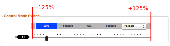

Nepomohli by ste mi troska s nazou v2, ,no nejak som dalej nepokrocil.Uz dlho sa trapim s nastavenim 3polohoveho prepinaca, cize U.
Pouzivam turnigy 9Xr so systemom ER9X..Cize cele to vyzera nejak takto:
http://nahraj.to/G1f akurat tie cisla su ine..
Nastavim si napr manual na 1 polohe zmenou cisla na TX.Manual svieti.
Prepnem na strednu polohu ze si idem nastavit atti rezim,zmenim cislo na TX ostane tam Atti.
No lenze prepnem spat na 1 polohu akoze na manual a cele sa to niekam doprdele posunie na failsave obycajne..Uz nevim co s tym..
Na coptere s multiwii alebo na OSD cyclop storm nemam s tymto nastavenim prepinaca ziadny problem.
Spominalo sa tam na fore,ze ci som to ulozil, no nevim kde sa to uklada.Alebo nejaka skratka CSC.
No mam len anglicky navod a som z toho uplne mimo.Nejaky slovensky nieje k dispozicii??
Dnes som nad tym zabil 3 hodiny a nepohol som sa nikde dalej.
Nasiel by si niekto na mna chvilku??

johny107: Sice neznám 9XR, ale podle toho snímku tipuju, že máš ten přepínač nastavený na -125%..0..+125%. Ale to je blbě. Je třeba ho nastavit tak, aby se ukazatel v Naza Assistent v poli Control Mode Switch posunoval někam doprostřed těch volených režimů. Takže třeba -85%..0..+85%. Cokoliv mimo ta pole je Failsafe, tzn. včetně pozic 100% a víc.
