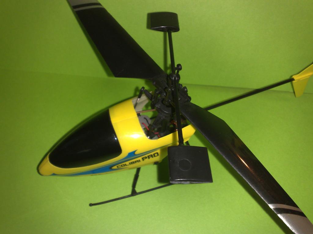

prosím o radu,dnes se mi povedlo zlomit stabilizátor,tak musím objednat novej,,ale někde jsem zahlídl že někdo na colibříka dával z jinýho typu vrťase?tak jestli nemám koupit rovnou ten onen
Re: Easycopter V4.5 COLIBRI
koupit se neda..musis koupit tyto padla http://www.rcking.eu/cs/blade-msr/3093-eflh3011.html ,seriznout jenom ty padla a z druhe strany je otvor na ktere je nasunes a zalepis na stabilizacni tycinku z kolibrika..
jo takhle,,tak díky za radu
tak a teď mi napište jak se vrťas chová s pádlama? Má cenu do toho jít? Jak se změní letové vlastnosti??? Je živější? Pomůže to když vrťas po chvilce zastavuje při přímém letu dopředu a dozadu (flybar ho rovná...) ??? Do zatáček je živej dobře ale rovně se mu prostě nechce.

Ta úprava je spíš jen naoko pěknější, jinak funguje stejně jako zkrácený původní
Jde o to že v původní délce škrká o kabinku.

díky za odpověď. Tak to nechápu proč se s tím dělat???
Já myslel že pádla mají profil křídla, že jako to bude lépe létat a pomáhat vztlaku? Máte ty pádla trochu natočené aby pomáhali tahu? Vážil někdo ty pádla kolik mají???

Někdo už předemnou je tam zkoušel dávat, jsou trošku lehčí než to originální závaží, vrtulník je trošku živější a více obratnější než z originál závažím. Nalepil jsem je vodorovně. pokud budeš kupovat nový originál, tak je nesmysl aby jsi utrácel za ty pádla z Blada. prostě jen zkrať ten originální o 1cm na každé straně.

tak flybar samozřejmě zkrácený mám. Je to jedna z prvních věcí které je potřeba udělat!!!
Závažím mám namísto originálu (0,7g) dané zmenšené niple z kola které mají 0,5g. Je o poznání živější. Zkoušel jsem i menší zátěž, ale to už by se při pořádném manévru převrátil
Stejně se ale při letu dopředu zastavuje!!! Vám to asi nikomu nevadí co? Řeším to tu už pěkně dlouho ale bezúspěšně

řešení je: Blade MCPX nebo Solo 100 3d
