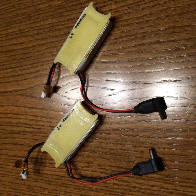

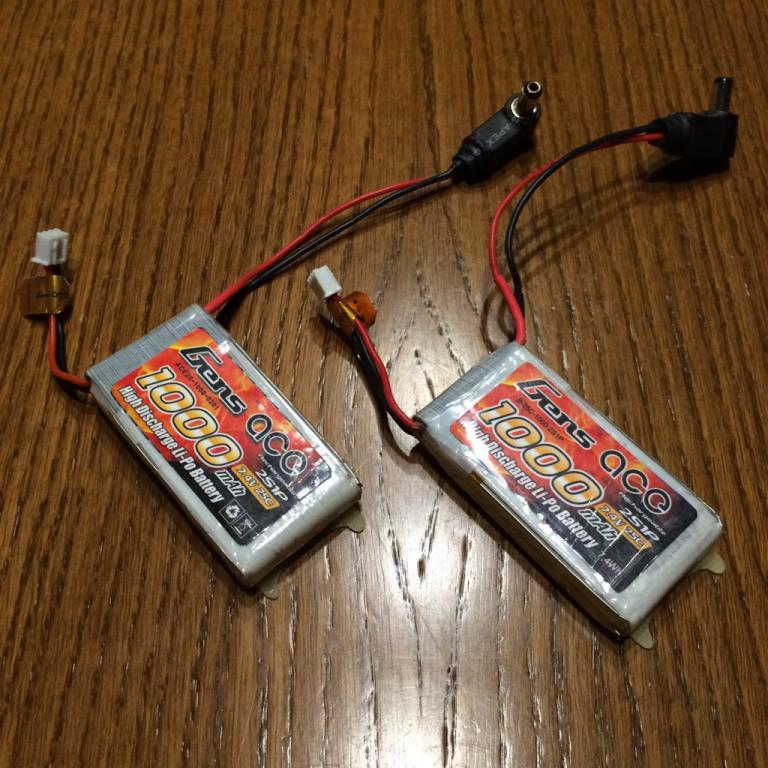

já raději pořídil úplně standardní LiPa, byly levnější, s lepšími parametry a v celkem osvědčené a ověřené kvalitě ... poté co jsem viděl po rozlousknutí té jinak z venčí elegantní skořápky, jsem si na další baterku od nich netroufl. Nejen že je s ohledem na parametry drahá, ale evidentně spoléhali (alespoň dřív) na to, že když ty brýle prd žerou, tak tam mohou dát tu nejhorší houbu. Jen jsem si na to naletoval tenké kablíky a přismrštil destičku s "růžky", aby mi to drželo hezky v brejlích :)

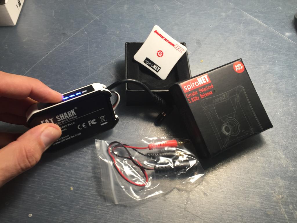

Tak ta baterie vypadá úplně jinak o proti té staré.
Uvidíš zítra Jindro.
Vybalancová perfektně.
Balančák se dá shovat a kablík je krásně poddajný jak žížala. :D
Mám z ní radost, kvalitou je to úplně jinde.
Tak uvidíme co vydrží.

WoW!
Ta vypadá luxusně.
Tao chytrá technologie na bateriích je naprosto super. Nevím jestli má i tato FatShark baterie například samovybíjení při storagy, samo balancování atd.. Každopádně i indikátor stavu nabití je perfektní :)
Úplně nesnáším situaci když jdu létat a v první minutě mě začnou pípat brýle! :-(
