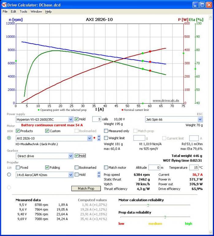

Tak už i já jsem vlastníkem modelu Proxima II :lol: . Mám ji v krásném bílo-červeném zbarvení :wink: Teď začínám řešit vnitřnosti. Uvažuji o motoru AXI 2826. Regl mám Jeti Spin 44 + JETIBOX. Co se týče serv tak asi dám na doporučení výrobce. Někde na fóru jsem četl, že je problém s umístěním těžiště, ale už nevím kde to bylo psáno :?: . Pokud by si někdy vzpomněl hoďte mi odkaz, díky. První věc kterou předělám je páka výškového kormidla.....místo trubičky dám páku. Originálu nevěřím.

Pokud jsi limitován 44A regulátorem, tak by ti měl stačit motor AXI 2820. Ušetříš 30g na váze. O těžišti je přímo v tomto vlákně několik příspěvků. Posunout těžiště trochu dopředu (61-63mm) a vepředu podložit výškovku o 2mm. Tyto celkem protichůdné úpravy moc nelichotí výrobci modelu...

Jistě, "motoru není nikdy dost", ale pak potřebuje aspoň 60A regl, jinak je tam ten větší motor zbytečný, o tom jsem psal. SPIN 44 je super, ale i s tou 2820 se dost zahřeje.

Dovolím si nesouhlasit. Axi 2826/12...14x9,5 Graupner CAM fold. prop...4S Lipo...41,9A.Axi 2826/10 to samé jen aku je 3S Lipo.

Nesouhlasíš hezky, ale bylo by dobré srovnávat motory s podobným KV a se stejnou baterkou :wink:
Za druhé, naměřené hodnoty na stránkách MM jsou sice pro základní orientaci dobré, ale většinou hóóódně staré, s dnešními baterkami je to už trochu jinde. Doporučuji při návrhu pohonu použít Drivecalc.
Ale jistě souhlasím že tam 2826/12 být může, na 4S, vrtulku třeba 12x9, bude si chrochtat někde kolem těch 40A, ani se moc nezpotí. Jen mi těch 30g rozdílu nepřipadá zas tak bezvýznamných. To je pár gramů tam, pár gramů tady a najednou je z Proximy cihla tak akorát na svah.

Uvažuji o motorizaci AXI 2826/10, vrtule 14x9,5 ( někde doporučují 14x8), aku 3s. Nejdříve jsem uvažoval o el.motoru MVVS 3,5/1200, ale výkonově je to prý na už na hraně. :?:

S takhle velkou vrtulí bude dostávat ten regl pěkně zabrat... jak už jsem psal, pro tuhle velikost motoru by to chtělo regl 60A+

Těch 30g bude spíše k dobru.Bude se to lépe vyvažovat.Baterie pak bude více v těžišti.To měření na stránkách Modelmotors beru s rezervou byť Lipo Kokam jsou tam 3S2P nebo 4S2P.Za mě AXI 2826/12,4S Lipo s vhodnou vrtulí bude stačit Spin 44.Kupodivu naložená Proxima nelétá vůbec špatně ale co člověk to názor. :wink:

Tak to je dobrá alchimye s výběrem pohonné jednotky...každopádně mám doma fungl nový jeti spin 44 a k němu potřebuji naladit motor i s vrtulí. Takže dle všeho asi budu muset jako motor tam dát AXI 2820/14, který mám sice v jiném větroni, tak ho v něm nahradím nějakou čínou... :lol: To jsem zvědav jak ta AXIna 2820/14 utáhne Proximu II. :D Pro upřesnění...Proximu chci letát termicky....na pohodu...ne nějaký hotliner... :wink:
