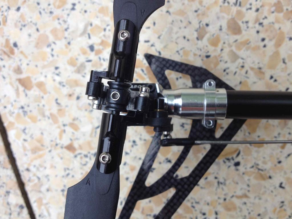

Jaký je správný směr namontování čudlíků na smykátku?
Je možné to smontovat dvěma způsoby:
1. Páka na náběžné hraně vrtulkového listu:
A nebo
2. Páka na odtokové straně vrtulkového listu:
Při prvním způsobu pak těleso smykátka jede na hřídelce proti pohybu ocasu (tedy jakoby zůstává na místě), při druhém způsobu jede těleso smykátka na hřídelce po směru pohybu ocasu. Zdá se mi, že první způsob by měl být správně, protože setrvačná síla působící na smykátko pomáhá při pohybu ocasu stabilizovat.
Máte vyzkoušené, který způsob je správně?
P.S. funguje mi obojí, při přehození se musí přehodit revers na kanálu směrovky, a otočit listy, to je jasné.
Děkuju za názory!

#791 Příspěvek od Marex300 »
Jj, první způsob je správně. Možná je podobný jako u fbl hlav, kde je páka taky na náběžné hraně listu. U normálních pákových hlav je páka na odtokové hraně listu. Proč tomu tak je nevím, ale jednou jsem to tady někde četl :D

První způsob je správně podle manuálu, ale s tím druhým vychází líp max výchylky.
Zkus si dát vrtulku do střihu kde bude v neutrálu (=vyrovná moment od hl. rotoru). Při tom prvním způsobu to vychází tak, že je to těsně u dorazu a vrtulka tak nemá moc prostoru ke kompenzaci. Když to otočíš podle druhýho způsobu vyjde to líp.

O tomto jsem četl, ale mě se to zdá stejné. Jediný rozdíl byl, že jsem musel táhlo vrtulky prodloužit o JEDNU otočku očka, abych zachoval střih vrtuly. Asi záleží jaký kdo má konkrétní mechanismus toho smykátka a gripů.
Možná je to tím, že mám Spirita a tam je doporučovaný střih vrtulku nulový, tak proto je to na obě strany stejné? Vím že u jiných systémů/gyr je střih nenulový, tak potom to možná vychází odlišně.
