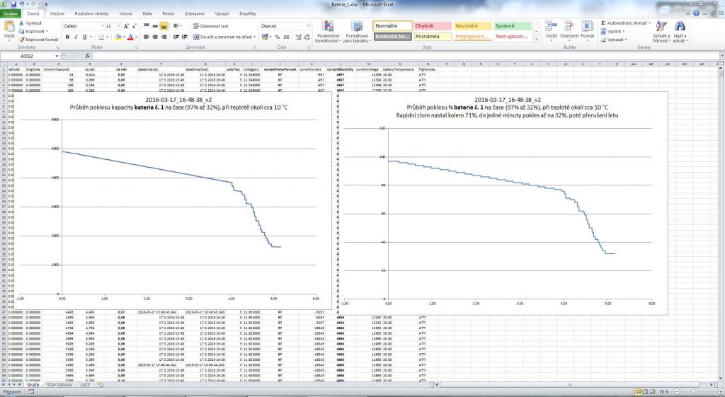

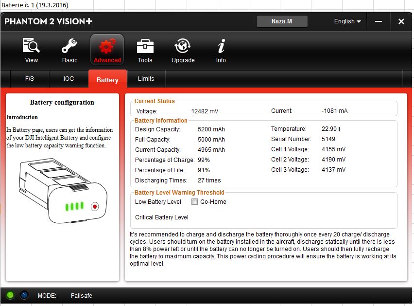

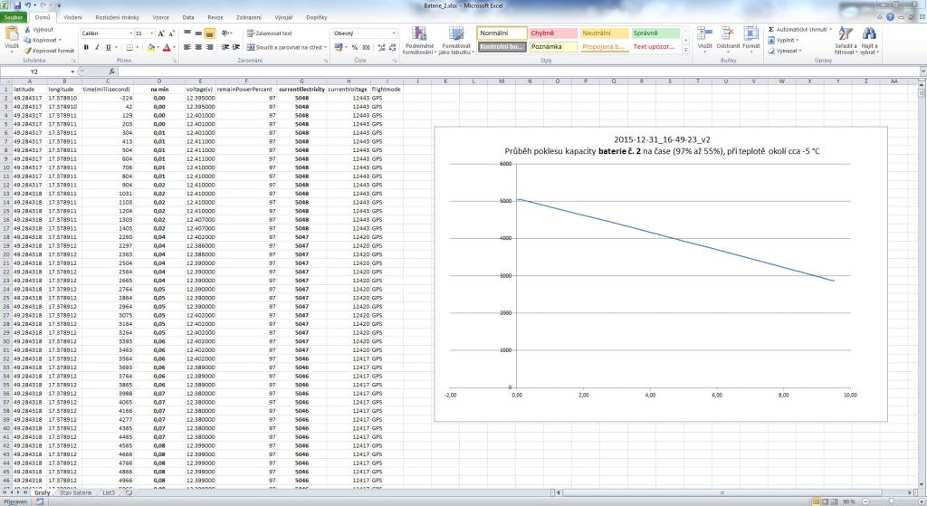

Velmi rychlý pokles kapacity baterie (P2V+)
Zdravím,
mám Phantoma 2 Vision + a u baterie č. 1 se mi ve čt stalo, že kapacita poklesla příliš rychle (výdrž max. 5 min). Naštěstí aplikace Litchi umí velmi dobře logovat, tak jsem si s tím trochu pohrál a hodil to do grafů. Myslíte, že je možné na základě těchto informací konkrétní baterku (č.1) vyreklamovat? Ano už od začátku byla trochu divná, ale tohle už graduje a celkem už se bojím na ni lítat. Budu nucet koupit novou, ale pokud by bylo možné ji vyreklamovat (poslat jen tu) bylo by to dobré. Jednu baterku jsem totiž kupoval navíc. Pro srovnání baterka č. 2 i při nižší teplotě se chová, tak jak by měla (víc než na 55% jsem u níc nešel - byla mi už příliš velká zima, abych létal dál), výdrž cca 10 min a ještě by šla dál. Jak se chovají (vydrží) baterky u vašich Phantomů?
