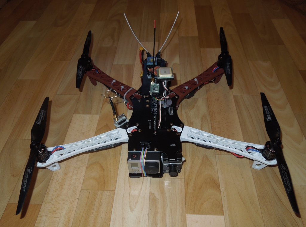

Ahoj tak se hlásím se svým novým čínským klonem a rovnou i s čerstvým domečkem z 5mm překližky starých pantů a molitanu.
