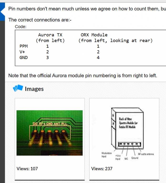

Výkon není závislý na vstupním napětí takže pokud dodržíš doporučení výrobce maš stále 100%.
Pinout https://www.rcgroups.com/forums/showthr ... c-Aurora-9

Našiel som toto:

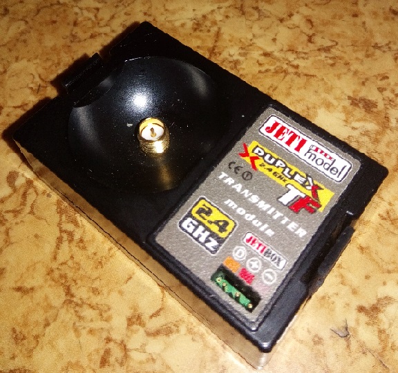

Myslím, že bude jinej problém. Tenhle modul
má jinde dutinky pinů než Aurora, ta je má ke straně modulu a tím se právě odlišuje šesti a osmičlánkový napájení.
Takže Aurorácký piny nebudou pasovat do mýho TF modulu. Pasovaly by s Hitecem kterej má osmičlánek.

Prepáč, ak som Ťa poplietol. Našiel som odkaz na Sprectra: https://www.rcgroups.com/forums/showthr ... c-Aurora-9, ale to nie to pravé.

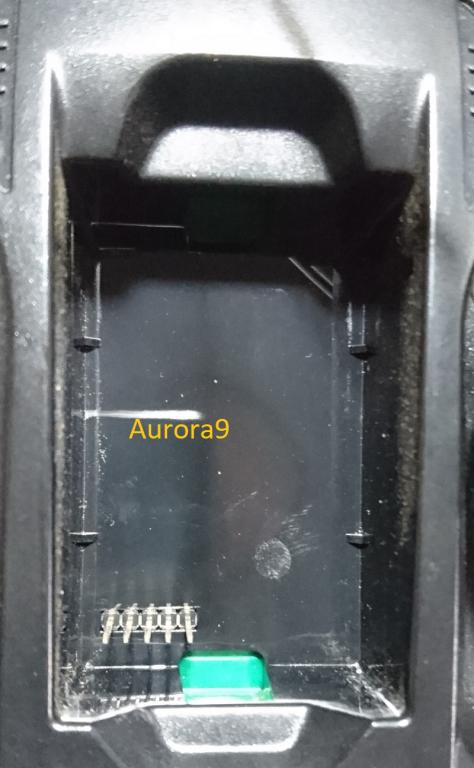

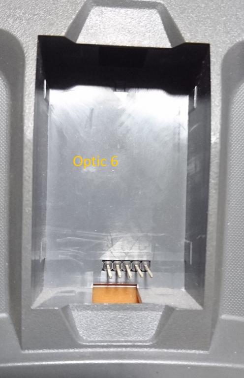

Hľa!
Spodný kryt Aurora9 celok:
Doska detail:
To, aby si nepovedal, že nie som kamarát
Prosím, daj nejaký kontakt na ten servis Hitec. Upiekol som jeden prijímač, možno by ho vzkriesili.
Ďakujem
Doska detail:
Ďakujem

Paráda, je to stejný jak v Prism. Na desce jsou jen propojky a konektor. Anténí patka je tam už zbytečná, plošák možná půjde do Aurory z Prism prohodit i za cenu nějaký úpravy uchycení. A když ne, je jednoduchej, dá se i namalovat trubičkáčem a vyleptat.
Díky za fotky zítra kouknu jak přesne vupadá plošák v Prism 7.
Jinak Servisák Hitec Čečotka je tu na fóru odkazován na spoustě místech. Ale bacha, přestěhoval se z Pospíšilky sem: Antonín Čečotka, Skupova 1070, 500 03 Hradec Králové - Orlická kotlina. Nedoporučuju parkovat před barákem, Městapo tam často kasíruje. Pevná linka je stále stejná +420 495 511 723. Mobil buď nemá a nebo nedává. Bohužel ze Slovenska to asi bude dost drahý něco poslat.

Mluvil jsem se servisem Čečotka a je to přesně jak jsme to s Ujovko dohledali. V Auroře se musí piny posunout od kraje o 5 pozic do středu. Blbý ale je, že to nejde upravit na původní desce Aurory, protože zrovna v těch místech je na plošáku pár spojů. Takže pokud to půjde, přehodit pomocnou desku z Prism, pokud ne, tak udělat novou.

Hlásím, že Aurora 9 s JETI modulem TF chodí včetně telemetrie. Sice zatím na drátový propojce, musí se předělat připojovací konektor VF modulu aby šel zasunout do Aurory. Musí se udělat jednoduchej plošáček, stačí ho namalovat trubičkovým perem a vyleptat. Jsou na něm jen propoje mezi třema konektorama. Blbý ale je, že jeden konektor není v česku k sehnání, nemá ho ani TME a dokonce ani Farnell. Našel jsem ho akorát na Mouser a RS Component ale buď za dost drsný poštovný nebo minimální odběr 10 ks.
