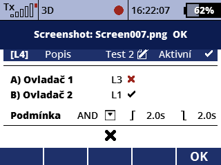

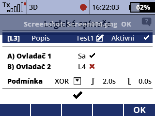

#768 Příspěvek od Netopyr »
Třeba to někomu pomůže. A třeba to někdo umí jednodušeji.
U předchozího rádia (opentx) jsem si mohl nastavit hlášení nejen při přepnutí, ale také opakování třeba 20s hlášení, že mám zapnutý tento režim. Připomenutí, že mám nastaven např jiný plyn, kde se nemohu otočit na záda a já to zapomenu, je za mě opravdu vhodné. Nedělám to často a o to víc se hodí připomenutí, že máš aktivován zrovna tento režim, plyn atd.
Nejvíc napoví asi video:
https://www.youtube.com/watch?v=cKlNi94TqVg
Použil jsem dva logické spínače, kde se nastavuje i rozestup mezi hlášeními. Na jeden log spi jde nastavit zpoždění nejvíce 12,5s z toho vylívá, že jde nastavit max rozestup cca 37s. Při potřebě delšího rozestupu, je nutné použít další log spi. Musel jsem využít i další Zvuk na událost. Jeden na okamžité hlášení při přepnutí, druhý na opakování.
Asi jde použít sekvencér, ale ten bohužel nemám aktivní.
Třeba jsem na to šel složitě a je i jednoduší cesta, budu rád když mě opravíte.
Děkuji

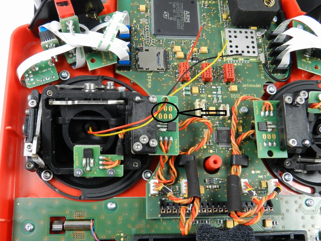

#776 Příspěvek od petr1990 »
Díky za radu a jdu si zrovna pro další.
O tom, že DS 12 umí přepínače v křížovém ovladači, vím. Ale nemá někdo zkušenost s jeho připojením mimo rozšiřující modul TX-MSW.
Na DC16 je možnost připájeni na desku hned vedle ovladače (viz obrázek), DS12 ji má taky = je tedy TX MSW nutný?
Díky Petr

Re: Jeti DS-12
#777 Příspěvek od MartinMartin »
Už jsem to tu řešil, a pokud se dobře podíváš na ten tištěný spoj tak ty kontakty nejsou nikde připojené. Proto je tam těch letovacích plošek šest, tři pro vodiče z kniple a tři pro vodiče do vysílače které u DS-12 bohužel schází.

#778 Příspěvek od petr1990 »
MartinMartin píše:Už jsem to tu řešil, a pokud se dobře podíváš na ten tištěný spoj tak ty kontakty nejsou nikde připojené. Proto je tam těch letovacích plošek šest, tři pro vodiče z kniple a tři pro vodiče do vysílače které u DS-12 bohužel schází.
Moc díky, toho jsem si nevšiml :-) Tak teď už je mi to jasné.
