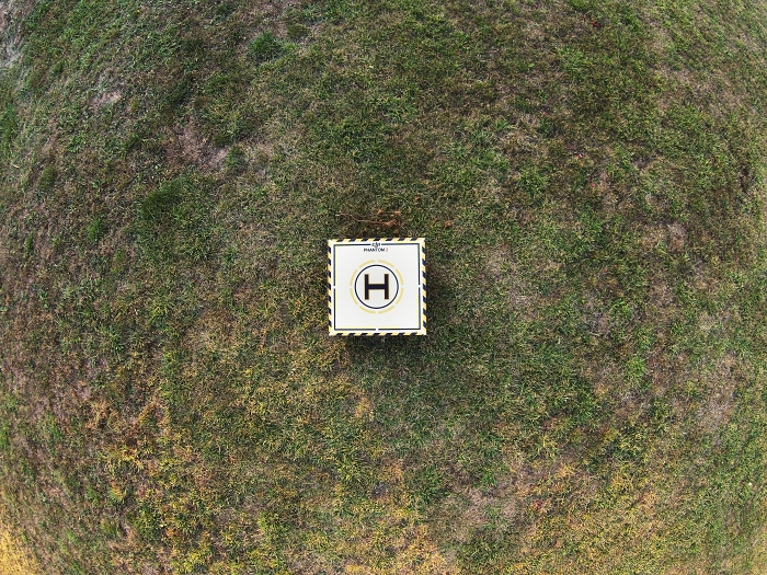

Tak jsem dnes přišel domů a trénoval starty a přistání. Musím přiznat, že jsem zatím nikdy na zem nepřistával, jen do ruky. Ale kupodivu to nebyl problém, 2x to bylo taktak (heliport je 50x50 cm a jeho okraje se rychle blíží), ale v zásadě pohoda, koneckonců v tom nesedím tak proč mít paniku. Měl jsem strach z vírů pod koptérou, ale Phantom je kultivovaný, má dost výkonu a dalo se dobře korigovat, možná to bylo i tím, že deska nebyla na zemi ale na kufru, takže vzduch odrážející se od země s koptérou necloumal.
