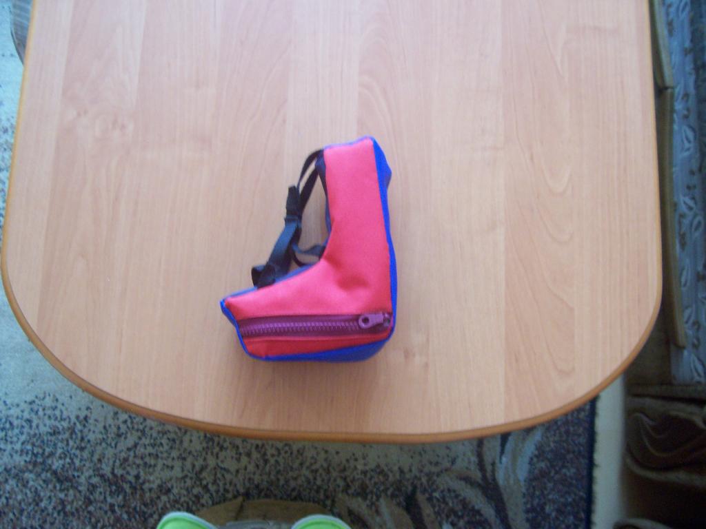

Trochu som kutil

A je vidět, že jsi kutil moc dobře 8O . Velká pochvala :wink:

dub píše:A je vidět, že jsi kutil moc dobře 8O . Velká pochvala :wink:
inšpirovala ma zdzd ova paní,Dik za inspiraciu. :)

johnf56 píše: inšpirovala ma zdzd ova paní,Dik za inspiraciu. :)
No, tak úplně to není...
Vymyslel jsem to já, ona realizovala. Nicméně pochvalu vyřídím, co kdybych náhodou od ní zase někdy něco potřeboval. :wink:
BTW: Že se s tím mnohem lépe pracuje, když můžeš dovnitř z obou stran a oběma rukama najednou?

Ještě si tak říkám, proč opustili koncept rozepínání po celé délce zezadu?
Byla tam nějaká zrada, nebo jen "inovace"?

Grim
Žádná velká zrada to nebyla, akorát po přidělání ochranného koše a motoru byla tak 1/4 zipu pod košem, který nešel rozepnout. Jo a když chci vyměnit baterku, tak mi ten jezdec zajede pod tu umělou hmotu toho koše a musí se to při tom zapínání dolovat.A při přistání do bláta nebo oranice se ten zip zasí..l hlínou a pak šel hůř rozepínat. Jinak nic.

old_Mr_Grim
Příspěvky: 138
Registrován: ned 07.07.2013 16:09
Bydliště: Jindřichův Hradec
Re: Klub příznivců RC paraglidingu
#760 Příspěvek od old_Mr_Grim »
Aha, to mi nedošlo. To mnohé vysvětluje :)

Grim
A dalšia vec je ked to montuješ na trojkolku tak tam ten zip prekaža, lepšie ked je z boku. :D
