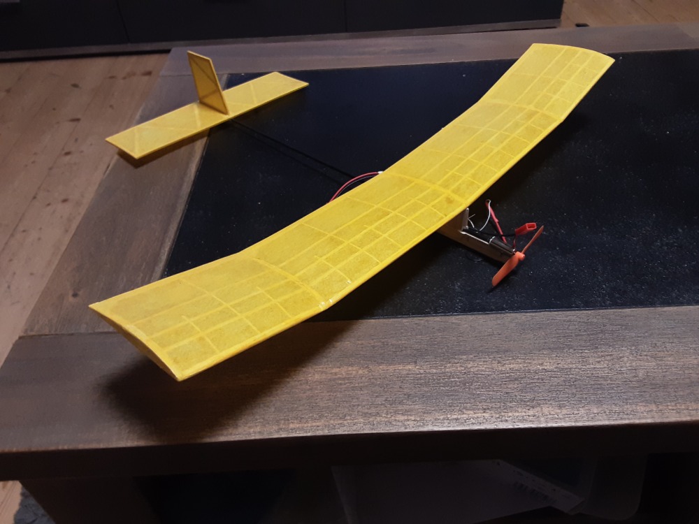

#87 Příspěvek od DAF »
Není to úplně jako originál, ale funguje, tedy létá. Hmotnost je mírně přes 30 g. Na druhé fotce je můj časovač, není hezký, ale funguje. Mimochodem, našel jsem na netu nabíjecí modul, který by se snad ani nemusel nijak upravovat.

Konečně jsem dokončil jeden ze tří rozestavěných modelů E20. Je osazen motorem a vrtulí pro kategorii Open ve které se dá soutěžit v právě probíhající korespondenční soutěži. Kvůli použitému potahu jsem musel lakovat EzeDope a první pokus nevyšel váhově dobře (30,5gr), tak šel potah dolu a znova. Tentokrát je váha 29gr. Klasické E20 mám ještě tři z loňska a v sobotu jsem vyzkoušel, že létají. Uspořádal jsem soutěž, ale bohužel jsem byl na place sám. Tak jsem alespoň potrénoval a slušně se proběhl, dost foukalo. Po 90s letu a kopnutí deteru jsem byl i 800m daleko od startu.
