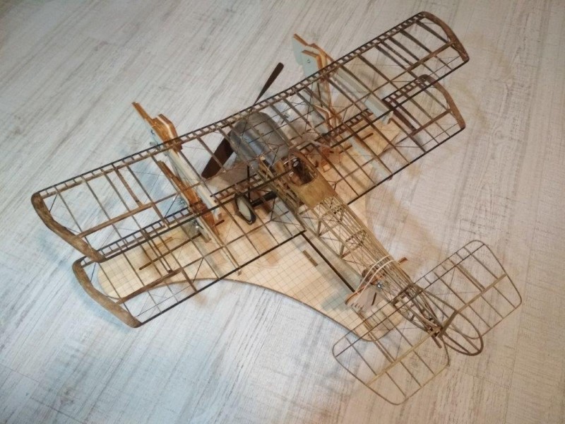

V pátek mě zachvátila "modelářská horečka" a toto je výsledek mého víkendového úsilí -
Jak už bylo uvedeno výše, bude to model letadla (zdráhám se použít termín polomaketa
) Zeppelin Lindau (Dornier) CS.1. Rozpětí 720 mm, řízená pouze kormidla, hmotnost chci do 200 g.
H.

Re: RC elektro minimakety - dvacetinky, oříšky atp.
Dnes zalétáno, na barvičky, motor, piloty a zbraně mám čas do novoročního létání.
H.
Honzo, to vypadá hodně dobře
. Co tam máš za motor? A plánek by náhodou nebyl?
Pavle, dík! Motor je stařičký Ray 2822, z tříčlánku a s vrtulí 8x4 bere asi 6 A. Více je u mě na stránkách.
Plánek není, zatím. Mám jen pracovní dxf soubor, ten můžeš mít obratem.
H.
Honzo, díky za info. Mám tu 19g Turnigy, ten by to mohl zvládnout. Na to DXF bych se mrknul. V téhle velikosti bych to spíš stavěl s křídlem jen z prohnuté desky, ale chápu, že VB na to není nejvhodnější.
Ahoj Pavle, soubor máš v mailu a těším se na pořádnou maketu
H.
Slíbený "plánek" v PDF
H.
