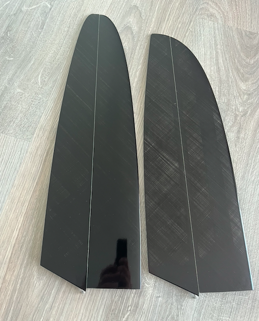

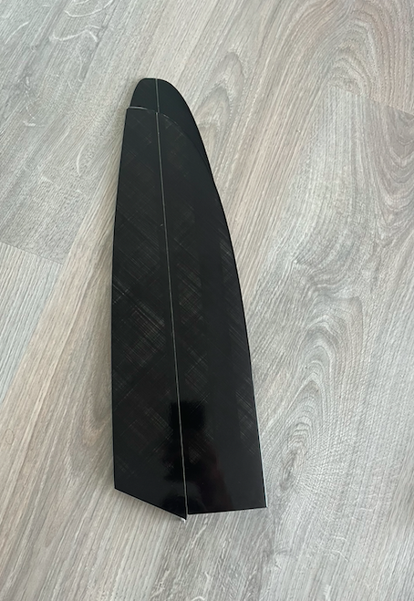

Prvni kousky Eternity mely motyla stejneho, jako ma Infinity EVO. Nove dostalo Eternity noveho motyla, ktery je stihlejsi a ma vetsi plochu. Uz jsem ho mel moznost pred nedavnem otestovat na mem lehkem Eternity - a proste ho budu muset vymenit :D
Doma uz je vse potrebne, vcetne pohonu, serv, prijimace, vyskomeru, aku, ... takze nic nebrani se pustit do osazeni ;)
Pro porovnani - stary a novy motyl

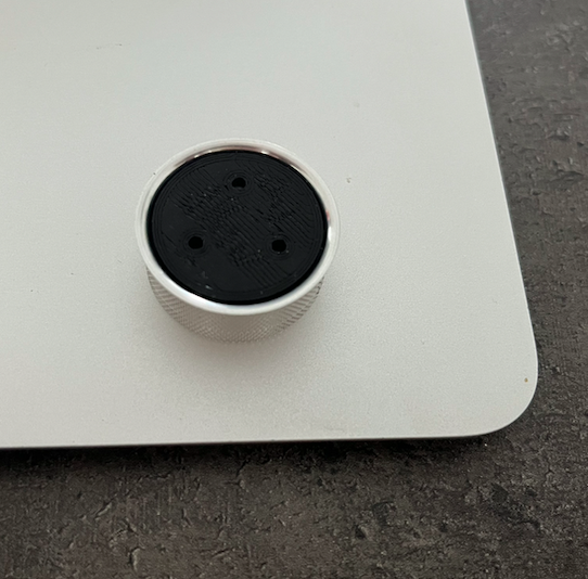

Zacal jsem spickou, kam (krome konektoru pro kridla) staci zalepit motorova prepazka. Ta je soucasti dodani a staci do ni vyvrtat diry pro konkretni motor. Performance osazuji motorem Tenshock 1515 s reisenauer prevodovkou. Mam udelany na 3D tiskarne pripravek, ktery zacvaknu do motorove prepazky, oznacim diry a vyvrtam. Jednoduche a presne ;)
Prepazka se lepi krasne a jednoduse. Lehce se zdrsni vnitrek trupu, vnejsek trupu naseparuju pastou na parkety. Pak si rozmicham epoxy s uhlikovym prachem, nanesu na prepazku, nanesu trosku na horni a dolni stranu trupu (protoze tam byva po vsunuti prepazky mezera) a zatlacim prepazku do trupu. Pak vlozim motor s prevodovkou (omotany papirovou paskou, aby se do nej nedostal epoxy) a pridelam k prepazce. Na motor nasadim kuzel, abych vse perfekne vycentroval.
Po zaschnuto z naseparovaneho trupu jednoduse odloupnu epoxy, co vytekl ven a je hotovo.
Zacvaknuty pripravek v prepazce.
Vytisteny pripravek s prepazkou (jeste bez der)

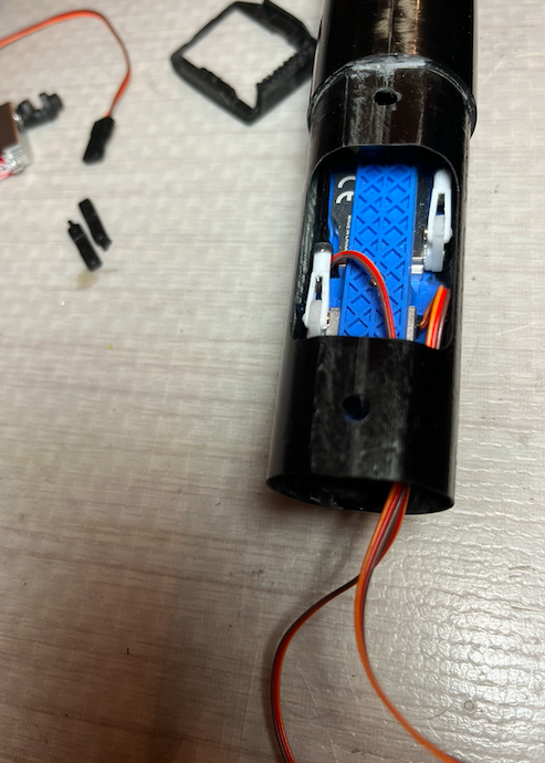

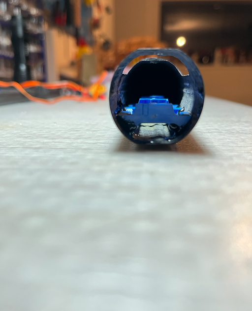

Do zadni trubky trupu se lepi jen loze serv (v mem pripade KST X08plus). V lehkem Eternity mam loze jeste tisknute na 3D tiskarne (primo od vyrobce). Nove uz ma Eternity loze na miru od Servorahmen (stejna firma, co dela LDS do kridel).
Zadni cast trupu ma vylaminovane tunylky pro takhla. Zase je to posunute o kus dale :) Takhla uz nejsou z tenke trubicky, do koterych byl na konci nasunuty ohnuty drat, ale i konec tahla je uhlikovy a je do nej vlozen kratky cep. Cele je to bez vuli, lehke a pevne.
Nez jsem loze serv zalepil, namontoval jsem do nich serva (vcetne pak a vidlicek), vsadil do trupu, nasadil motyla (se zafixovanou klapkou v neutralni poloze) a oznacil, kde je potreba zariznou uhlikova tahla. Pak jsem loze zase vyndal a vymontovla serva. Trosku jsem zdrsnil loze v miste, kde se bude lepit a zdrsnil jsem i vnitrek trupu. K lepeni jsem pouzil epoxy rozmichane s uhlikovym prachem. Takhle smichany epoxy ma vyhodu, ze netece. A cerny uhlikovy prah vypada lepe, nez bile mikrobalony :D (jinak jdou pouzit samosebou i ony).
Po zaschnuti jsem v trupu vyvrtal 2 diry pro sroubovak pro utazeni pasky pritlacujici serva k loze.
A zbyvalo tahla zelepit do vidlicek. Namontoval jsem serva, opet jsem rozmichal epoxy, nakapal do der vidlicek a nasunul na tahla. Pak jsem do epoxy pridal opet uhlikovy prah a na tahla okolo vidlicek jsem udelal takovy lem.
Po zaschnuti jsem zkusil pevnost a opravdu se nebojim, ze bych tahlo z vidlicky za letu vytrhl :D
Osazene loze
Osazene loze
Detail loze serv v trupu - vcetne zalepeni tahel do vidlicek.
Uz zalepene loze serv z profilu
Loze serv se servy z profilu
Loze serv vcetne kryci packy.
Zadni cast trupu - detail na tahla.
