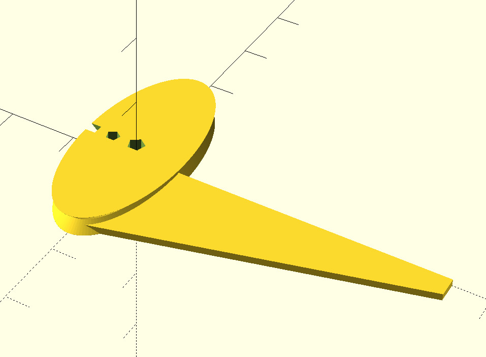

bitovod píše:Sleduju tohle vlákno a ta eliptická kladka se mi líbí. Flutter, pokud spočívá v malé torzní tuhosti té uhlíkové tyčky, bych asi pořešil tak, že jednu trubku / tyčku nechám jako osu otáčení, druhou (klidně i tenší) doplním co nejblíž k zadní hrané té eliptické kladky., Jo, jsou to nějaké milimetry, ale zbavím se torze té hlavní trubky.
Já jsem to vyřešil tak, že jsem tu kladku doplnil v podstatě o něco jako páku kterou používám na ovládaných plochách. Akorát se do ní nezacvakává vidlička táhla, ale je rovnou přitisknutá jako součást té kladky. Páka se zařízne a zalepí do XPS desky a do horní fólie, spodní fólie zůstává neporušená. Takto uhlíková tyčka nebude vůbec torzně namáhaná, a bude sloužit jednak jako osa pro uchycení do trubky trupu, a jednak - v menší míře, jako zpevnění té celé výškovky.
Pokud by to bylo málo, můžu přidat druhou uhlíkovou tyčku na konec této páky pro roznesení zátěže do šířky, ale myslím, že to nebude potřeba.
