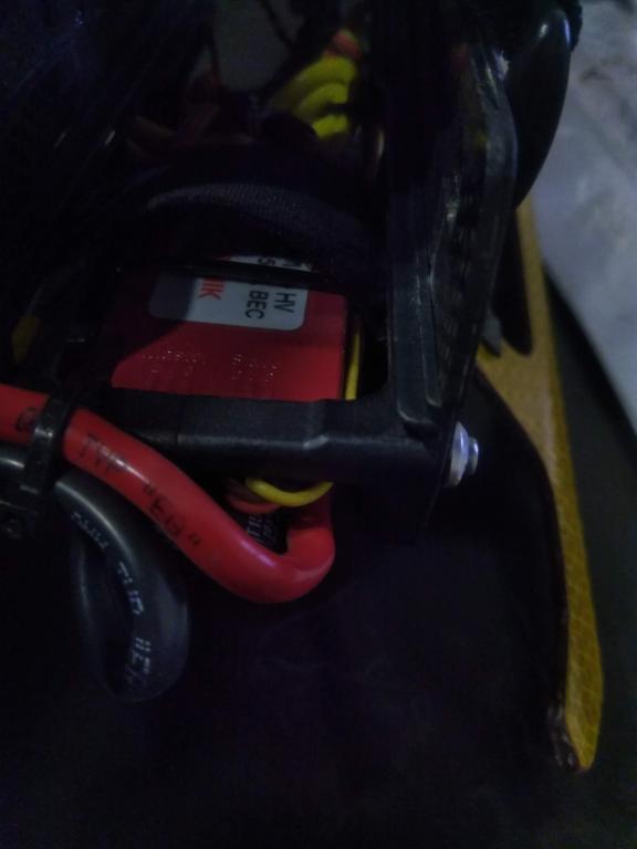

Ztratil jsem trpělivost s tím horkým reglem a dal jsem ho chladit ven. Měl jsem ho skoro natěsno shora přiklopený baterkou, jak se má chudák chladit??? To je konstruktérská chyba. Jak se tam dusí pod tou baterkou (navíc jí ohřívá), plus pěkně shora ten sucháč co drží baterku...
Takže jsem ho dal o kus níž, pod tu klec místo nad ní, a otočil jsem ho chladičem dolů. Počítám že v proudu vzduchu mu chudáčkovi nezbyde nic jiného než prostě vychladnout.

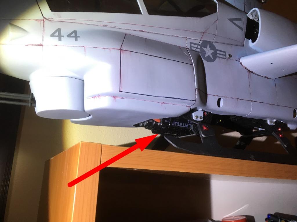

Jak jsem psal o kousek výše, že jsem ten regl otočil a dal ho dolů (pod platíčko místo nad něj), tak jsem to dneska byl proletět. Regl je po letu vlažný až mírně teplý, chladnější než motor, to už se mi líbí. Odhadem 40C°. Takže dát ho dolů je řešení. Akorát že to jsem si mohl dovolit na tu maketovou kastli, protože originál kabinka tohle nedovolí.
Devil (i Goblin) mají umístění reglu špatně vymyšlené. K novým Devilům dávají už 120A regl, ale podle mě to pořád není řešení. Můžou tam dát třeba 200A regl, ale teplo to bude produkovat pořád stejné. Je třeba regl chladit vzduchem a tam kde je to originální umístění se to prostě chladit nebude

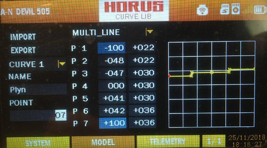

Křivka plynu (pro governor) jsou schody:
+22, +30, +36 (mám ve vysílačce rozsah -100 ...+100), tedy pokud by se to přepočetlo na vysílačku která má rozsah 0 ... 100%, tak to by byly schody 61, 65, 68%:
Otáčky mám cca 2000, 2080, 2150.
