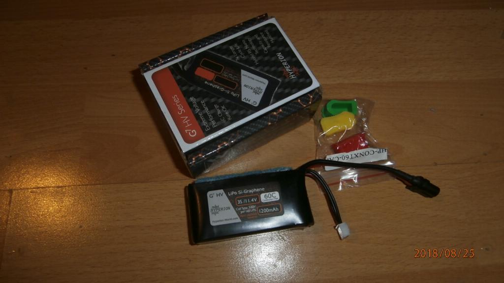

A čo tak Aku. Hyperion G7 LiHv 3S 1200 mAh 30/60C. Tochu viac výkonu a slušná hmotnosť 92g.
Je kompaktná, osobne ju mám a zatiaľ úplna spokojnosť. Aj keď v inom modeli.
https://www.lindinger.at/de/drohnen-und ... v?sSearch=
