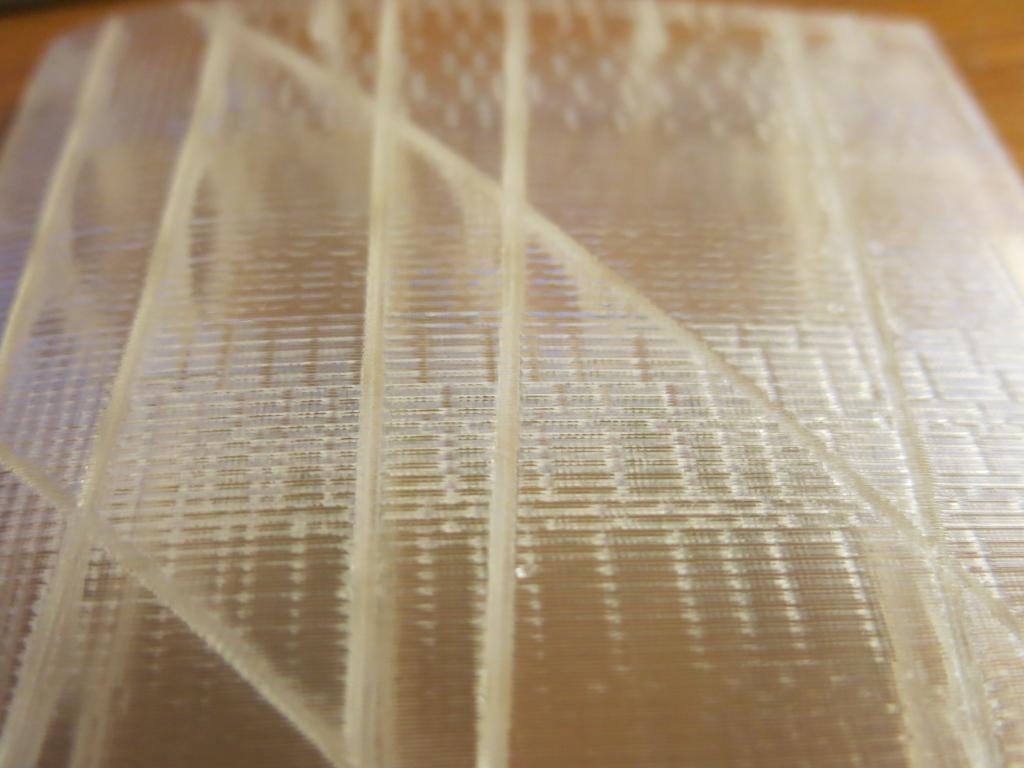

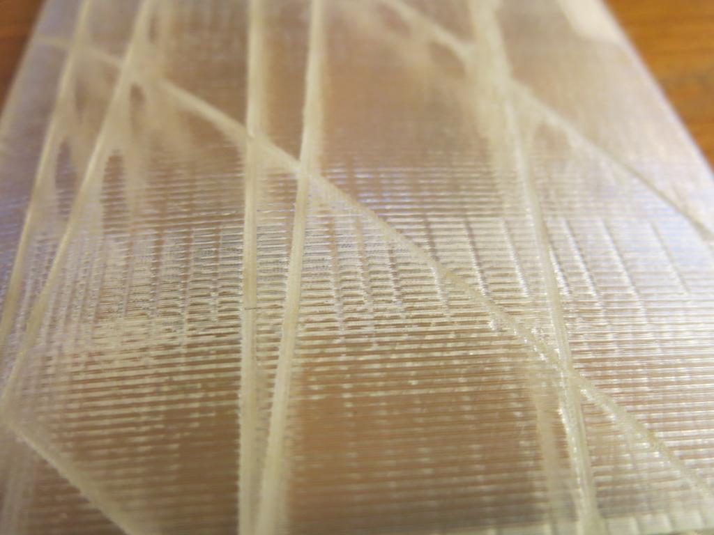

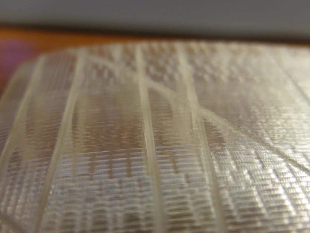

Udělal jsem pár zkušebních tisků křídla Mustangu: http://www.thingiverse.com/thing:1005335
A zřetelně jsem narazil....
Na povrchu křídla mám malé prohlubně. Principiálně nevím, kde se berou, ale je tam jasná souvislost s rychlostí tisku.
Mechanika posunu X a Y se mi moc nezdá. Naskočí to na povrchu křídle, ať je s osou X rovnoběžné nebo pod úhlem 45 st.
Stačí snížit rychlost tisku na tiskárně v průběhu tisku na 60% a pruhlubně se skoro vytratí, jsou ale nepodstatné. Pokud zrychlím, tak se prohlubně zvětšují.
Nějak vnitřně podezírám extruder, nebo nějaký problém s akcelarací, ale nevím, jak si to potvrdit. Máte tip na nějaký zkušební model? Kostka je zcela bez problémů.
Už jsem měl podezření dříve, že něco není dobře.
Tiskárna RebelHotend

předpokládám, že řemeny máš dotažené bez vůle a zubatici v extruderu taky, při tisku zubatice nepřeskakuje ani motor extruderu?
jak jsou ty vlnky, mají stejnou tloušťku stěny jako rovné části?
Tohle tě asi taky předpokládám napadlo, pokud je to v elektronice, tak to nevím..., nebo zkusit přidat proud na trimrech pro motory...
ale je vidět, že je to pravidelné/cyklické
