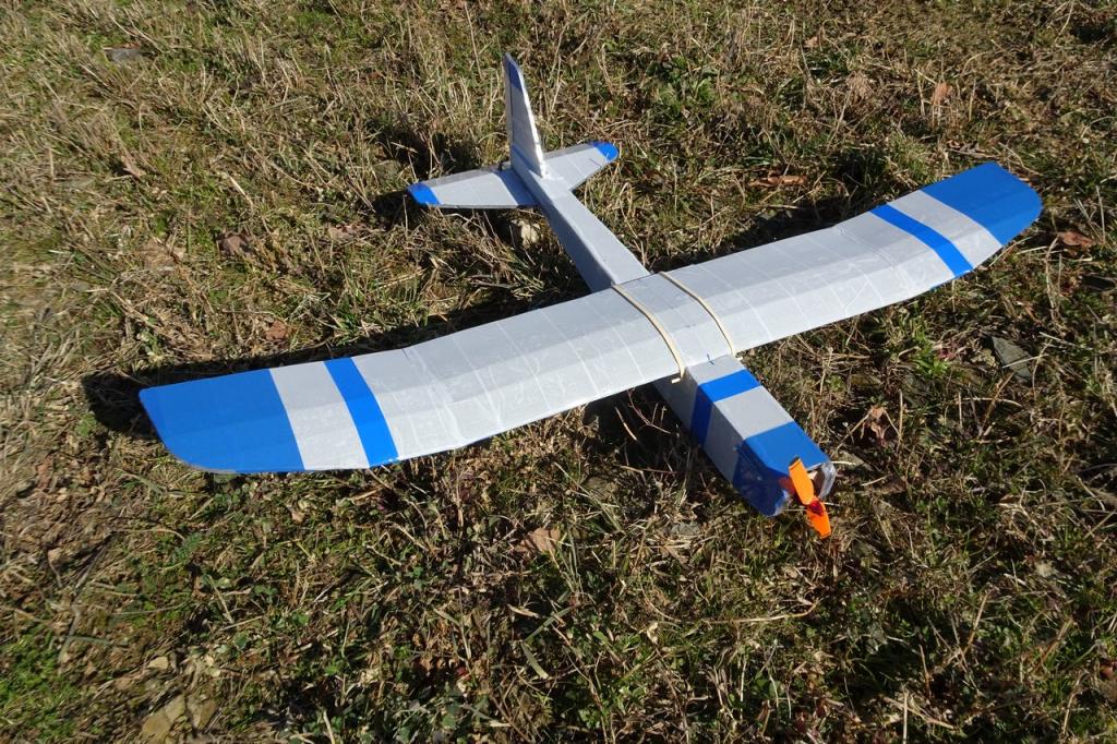

Mno tak i ja prispeju svou troskou do mlyna ...
FT Tiny Trainer
... jako navrat ke konicku po letech je to extremne hodne a odolne ero. Po prvni havarii jsem udelal par uprav umisteni serv a pridal prepazky (viz. galerie).
Letam to na Emax MT 1806 2280kV, BLHeli serie 12A, Gemfan 6030 ABS, Pecka Power 2S 1.000mAh s letovym casem 15min
Sediva me odpuzovala, tak jsem to musel aspon trosicku "nabarvit".
Velke diky patri resethovi, ktery mi radi a odpovida na me studpidni otazky. Dik!
Cela galerie http://imgur.com/a/uab6Q

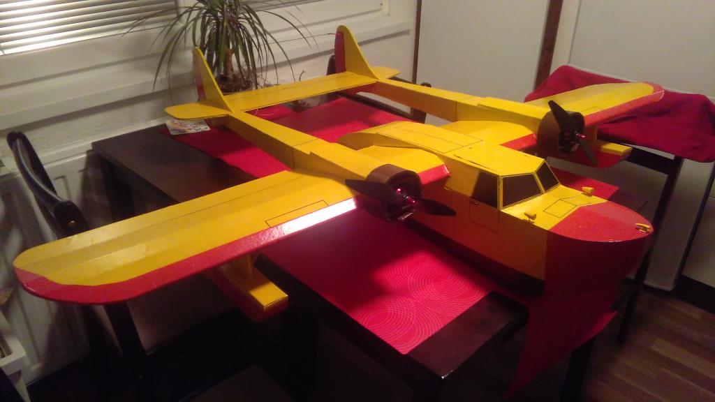

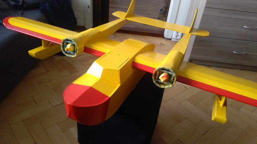

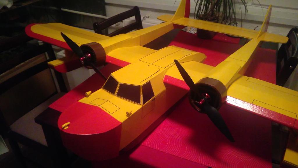

Wow, je to pěkné, a je vidět že opravdu enní potřeba dělat sendviče - tedy foamboard:-D Já se tedy taky pochlubím, již téměř (ještě musím vyladit kulaté okno, ale zatí menbyl čas vyrobit šablonu:-) hotové kachny. Teď už jen ať rozmrzne přehrada a bude první zkušební let po nabarvení:-D
