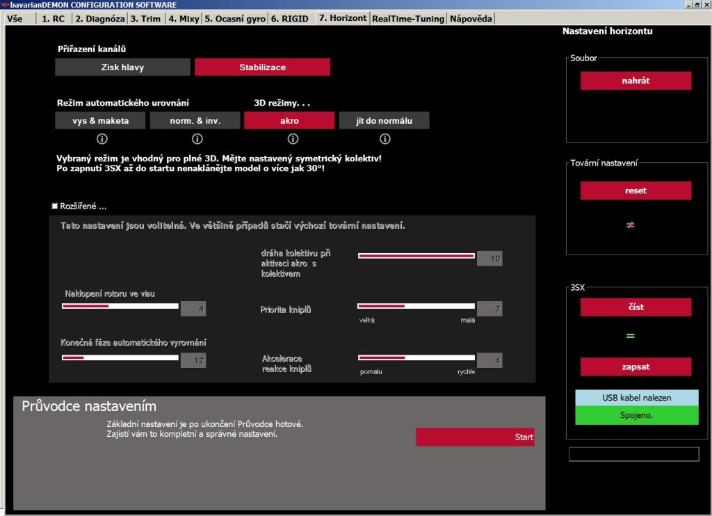

Je vidět že po třech letech už si nastavování na 100% nepamatuju. Jenom se mi vybavuje že jsme s Bozzdou při nastavování řešili i tuhle věc a zřejmě to znamenalo "kolik" a ne "jestli ano nebo vůbec ne" ........
Tak se omlouvám za drobnou mystifikaci ( pro HCX a Demona ). Tyhle věci nemám ve zvyku detailně pitvat, spíš se bojím že něco nastavím špatně a pokud jsem jednou s něčím spokojený tak to rád pustím z hlavy
Na screenech nastavení to mám u 550 i Hughese stejně :
Dráha kolektivu při záchraně s kolektivem (10)
Priorita kniplů (7)
Akcelerace reakce kniplů (4)
Při záchraně mám tedy maximum stoupání, dost velkou možnost zásahu do řízení ale s malou akcelerací výchylek.

Když se na ty screeny resp. hlavně ten pro Demona ( maketa Hughes ) dívám a čtu poznámku pod "Režimy automatického urovnávání - 3D režimy" tak to mám nejspíš špatně.
Hughes není 3D stroj a nemá symetricky nastavený kolektiv. Max. úhly +10 až -5,5 stupně, nula na listech je výrazně pod středovou polohou kniplu pro kolektiv.
