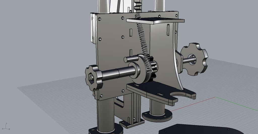

Tak ty výškové dorazy a zdvihací pružinu jsem vyřešil jedním kolečkem:
Tažná pružina (zavěšená někde nahoře) se bude navíjet na kladku, čep bude zarážet o hlavní desku.
Lark
Příspěvky: 9825
Re: Malý stojánek na vrtačku (Dremel apod.)
#77 Příspěvek od Lark »
To ti bude stačit zdvih odpovídající ani né půl otáčky? Nebo mi něco uniká?
Příspěvky: 21640
#78 Příspěvek od jyrry »

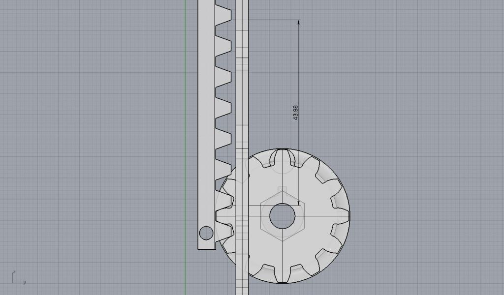

no... bude to víc než půl otáčky a i kdyby, půl otáčky je 6 zubů:
Vrtáky do 3mm jsou krátké :wink:

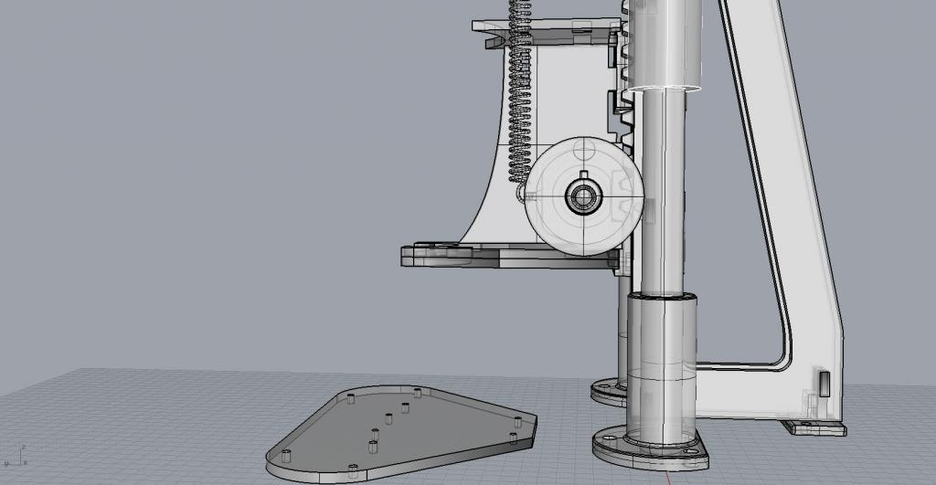

Příspěvky: 21640
#79 Příspěvek od jyrry »
Z pilnosti jsem vytvořil ještě vrtací šablonu...

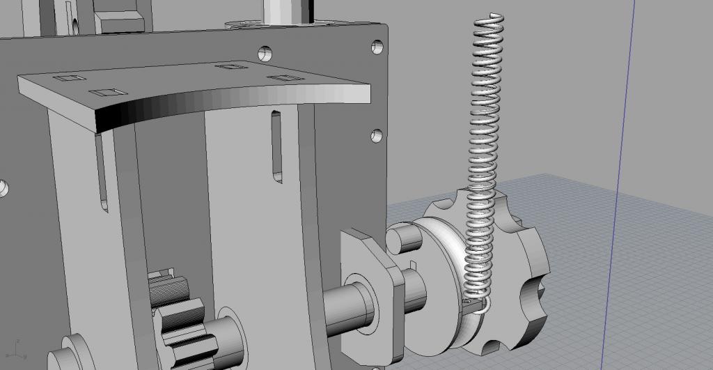

#82 Příspěvek od jyrry »
Co je stejnou barvou, to je trvale spojené navzájem.
Při vrtání je všechno spojené dohromady, pracovní zdvih se ovládá větším, zeleným ručním kolečkem.
Při změně výšky se povolí malé, žluté ruční kolečko (s vloženou maticí) a tím se od sebe oddělí modré a zelené; modrým ručním kolečkem najedu do požadované výšky, zelené otočím proti směru hodin na doraz a utáhnu žlutou matici.
Nemám v tom nějakou botu?
Akorát že to bude ovládání tak trochu pro třírukou chobotnici :lol: Ale to se obejde mírným povolením žlutého, opřením zeleného dolů a mírnou přesilou sjet na výšku.

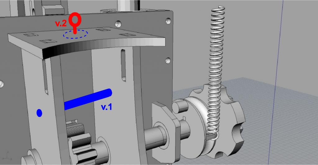

Zkusil jsem jen tak z legrace vymodelovat pružinu ale u druhého oka jsem se orosil a nevím jak na to :oops:
Příspěvky: 21640
#85 Příspěvek od jyrry »
Lark píše:... doraz potřebuješ nastavovat v dolní poloze a pružina ti to bude tahat proti.
Ona zase tak silná nebude, stačí když udrží cca polovinu hmotnosti Dremlíka a držáku:
Lark
Příspěvky: 9825
#86 Příspěvek od Lark »
Promiň, ale moc se mi to nelíbí. Ta pružina se bude nabalovat na tu kladku (při plném zdvihu skoro 180°) a takhle vepředu možná i překážet. Nebylo by lepší jí zavěsit za to žebro pouzdra, nebo přímo za bočnici lože pro Dremela? Bylo by to i blíž k ose vřetena. Nebo ještě líp nad oz.kolem jen prostrčit sroub skrz bočnice toho lože a v horním čílku pro ní udělat volnou díru. Byla by opravdu v ose a navíc schovaná za Dremelem.
Příspěvky: 21640
#87 Příspěvek od jyrry »
No, nabalování je přímo plánované. Překážet nemá čemu ale je fakt že může být schovaná... Samozřejmě nebude trčet takhle nahoru jako ... úd ... :mrgreen: Bude skloněná k té svislé desce.

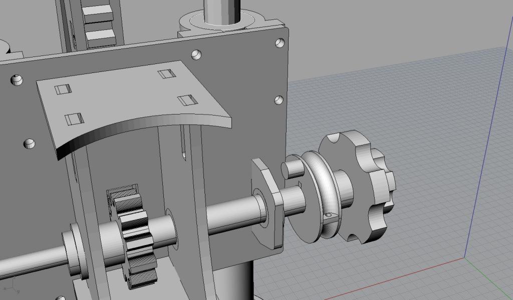

Lark píše:... Ten odkaz je super. Svatá pravda.
V práci to používáme až několikrát denně :lol:
Tak jsem to trochu překlohnil:
Není to dodělané ale vidět to je. Kolečko vpravo je stále spojené s ozubeným kolem. Kolečko vlevo připojuje kladku k ozub. kolu; kladku mohu jejím kolíčkem opřít o zadní plochu dole a pak utáhnout k ozub. kolu.
Teď už to nedávám ale zítra to dorazím.
Lark
Příspěvky: 9825
#90 Příspěvek od Lark »
Proč chceš tu pružinu navíjet na kladku? Já to myslel pověsit tu pružinu přímo za tyčku prostrčenou bočnicema toho lože, nebo prostě přímo za vršek lože.
