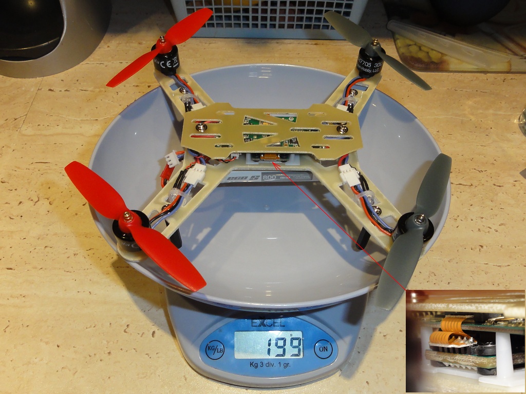

RadekCe píše:Tady je ta váha bez aku (a bez LED). S aku to dělá 189g.
nemáš to nějaký těžký mě to váží komplet letovka i s baterkou 191g

prochel píše:nemáš to nějaký těžký mě to váží komplet letovka i s baterkou 191g
Má to o dva gramy lehčí než ty a tobě se to zdá těžké? :o Nebo to špatně chápu?

#79 Příspěvek od RadekCe »
Navrhni a vyrob si vlastní rám a pak to dej na váhu ... :?.
S výsledkem jsem maximálně spokojen - nečekal jsem, že to bude mít váhu skoro jako originál nebo tvůj Rakonheli rám :wink:.

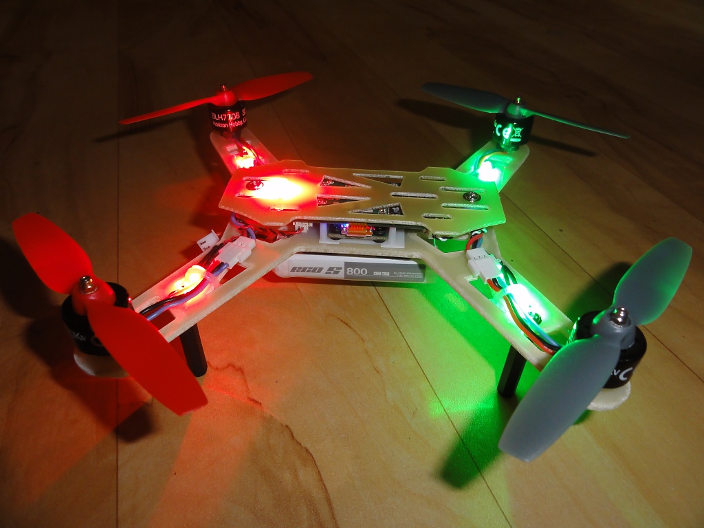

Tak já udělal experiment a vyplatil se... Za odpoledne jsem to měl hotové,sice to nelahodí oku,protože jsem pospíchal,ale jako prototyp super...Teď si v klidu udělám nějaký hezký... Měl jsem hlavně problém s váhou,ale ten materiál je nezničitelný...Fláknul jsem s tím hodně ostře o zem a nic :-)
Tajemství materiálu je Tesco a plastové prkýnko na maso :-) :-).. Je pevný,pružný a lehký.. Konečná váha s baterií je 192 g..
Prkýnko stálo 100kč a dají se z něj udělat 3 rámy... Plus stačí vyvrtat do plastu díru a zasunout do ní diodu..Plast se prosvítí,není třeba vymýšlet něco dalšího..

xxkarlosxx píše:Rám jsem vzal a hodil do zdi jako ninja hází šuriken a přežil v pohodě... Radku co ten tvůj materiál nebude křehký?
Na 450ce mám ze sklotextitu 1.4mm bočnice už skoro rok a oproti originálu už přežily několik hodně tvrdých pádů: viewtopic.php?f=104&t=33990&start=1305#p1093279
Koptérka je sice jinak stavěná, ale pevně doufám, že s tou tloušťkou 3.0mm vydrží dlouho ... to poznám až po čase ;-).
Jinak komplet hotovo včetně LED a nožiček (ty mám na krátkých šroubech - závit přesahuje jen 2mm, aby se při pádu odlomily).
A vyřešil jsem i ten trčící pásek - stačí povolit horní desku a zatlačit ho mezi obě desky (nikde není zlomený, vše je hezky ohnuté) a nehrozí poškození :idea:.
PS: Komplet letová hmotnost nyní 199g (oproti origo rámu o 6g více), ale to je zanedbatelné, takže super :D.

xxkarlosxx píše:Druhý rám na světě,váha 198g s baterkou. Teď už můžu padat :-)
Taky dobré :D, ale už Ti to nebude tak hezky svítit, jako na tom prvním rámu (to je výhoda těch průsvitných materiálů) ... leda na ty LEDky hodit plastové trubičky jako tady: http://s115.photobucket.com/user/wkderf ... 9.jpg.html

Taky jsem se bál prosvícení,ale je to naprosto perfektní.. Do rámu jsem vyvrtal přesně průměr na diody a jsou v něm zasazené,že kousek přečnívá dolů a drží v rámu perfektně,jako by to tak opravdu mělo být....Každý gram navíc je problém. Je důležité snížit váhu na minimum.. já mám 198g s 3D vrtulkama a ještě mám možnost váhu snížit a udělám to.. První rám měl asi 185g s baterkou,možná méně a Blade byl dravec..
Samo zima taky nepomáhá.. S dobou letu jsme na tom podobně. Jenže já bych tam ještě chtěl narvat FPV,tak musím s váhou rámu co nejníže...
